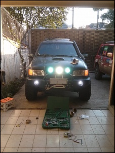

    Citação Postado originalmente por perozzo Ver Post
    então, antes de chutar e comprar M, pensei em ver se alguém já instalou, esta é de LED, não xenon....
    A sportage é HB1 não h4 né?
    Essas lampadas de Led normalmente ilumina nada, ainda mais essas xing ling.
    tenho milhas de led, que quebra um galho, mas nao ilumina igual o xenon ou halogenea.
    Ai as fotos dos farois auxiliar com 3 led cada.
    Com o xenon ligado
    Os farois auxiliares comum com lente de vidro que retirei
