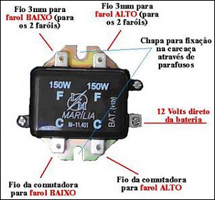

    Olá Marcos Vaz, depois que polir as lentes, instale um relé que vai melhorar mais ainda.

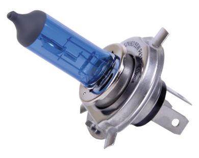

    Marcos Vaz, no farol do meu carro, uso as lampadas tipo HB5 GP Thunder de 8500Kelvin 12V 65/55W Super branca e esquenta apenas o normal.

    Este relé melhora em quê os farois? Onde encontro? como se chama este relé?

    Marcos Vaz, técnicamente, não sei dizer o porque que melhora, mas te garanto que é impressionante a diferença.Com certeza há a explicação técnica no GOOGLE. Faça o teste quando estiver instalando. Ligue uma lampada só e veja o quanto muda de cor. Voce encontra em qualquer casa de auto elétrica e custa aquí no Sudeste, entre 30 e 40k. O nome vulgar é RELÉ de FAROL. As lampadas que uso, são brancas meio azuladas e deixam um facho de luz bem branquinho, imitando de forma barata, as lampadas xenon.Existem as de marcas famosas e caras, as ching-ling de primeira linha e as ching-ling de segunda.Aí depende do bolso... OBS: Não use nem f., a lampada super branca sem o relé.

    Marcos Vaz, a minha SPTG usa a modelo HB5, original de fábrica. O encaixe é próprio pra recebe-la. Pesquisei na internet sobre tabela de uso e os fabricantes dizem que a SPTG usa a H4. Se é o caso da sua, é bom porque custa mais barato e se encontra em qualquer buteco. A 90/100W me parece que está proibido, não? Dê uma pesquisada sobre a proibição.

    Minha Sportage (2001) usa H4.
    Lâmpadas de 90 W são proibidas e é muito provavel que danifique o policarbonato dos faróis.
    Existem lâmpadas com maior capacidade de iluminação, como OSRAM NIGHTBREAKER, OSRAM SILVERSTAR, Philips Night Guide.
    http://www.osram.com.br/osram_br/Fer...ivas_OSRAM.pdf
    http://www.luz.philips.com.br/portal...909:4429:12191
    Não necessariamente uma lâmpada mais branca ilumina melhor do que uma "amarela", a luz branca nos dá a falsa impressão de mais luz.
