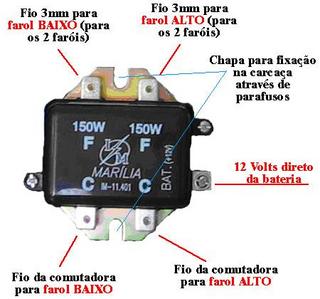

    Ja faz bastante tempo que fiz essa adaptação, mais lembro que foi usado um rele duplo comum que vende em casas de peças.
    A ligação foi feita com auxilio de um eletricista, mais lembro que cortamos o fio que vai ao farol de alta e de baixa, e a ligação é simples, pois os fios sao ligados a ele.
    Nele vem marcando entrada e saida, e do mais é um fio positivo que vai ao positivo do alternador (na bateria fica fraco) e o negativo na lataria.
    Esse relê é recomendado o uso sempre que mudar as lampadas originais de 50/65 por lampadas mais fortes.
    O rele trabalhará da seguinte forma: quando o farol for ligado dentro do carro ele ira usar a energia que antes ligava o farol somente para acionar o rele, e o cabo positivo que vem do alternador é que ira alimentar a bobina que tem dentro do relê e essa alimentara o farol com mais força.
