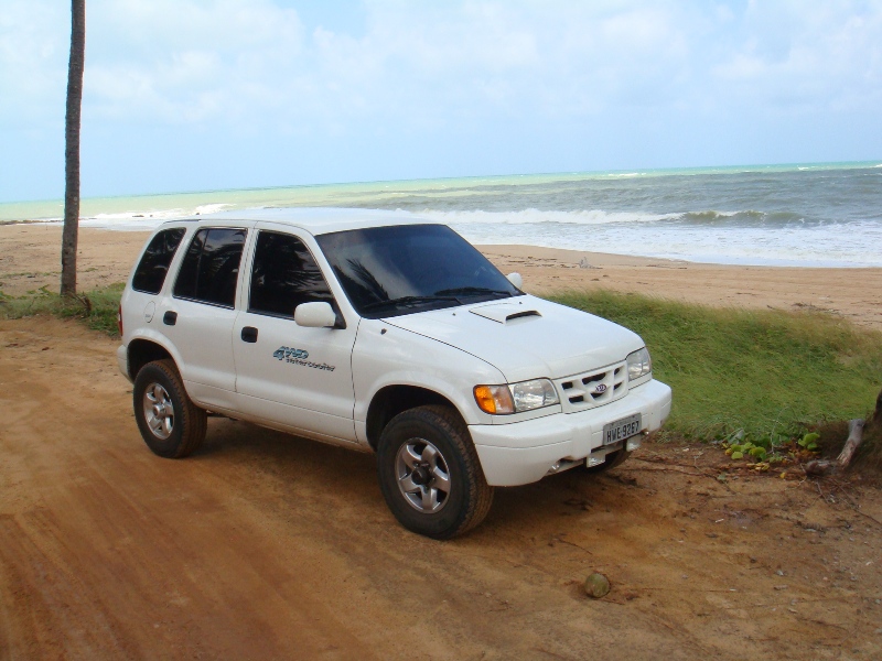

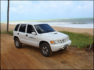

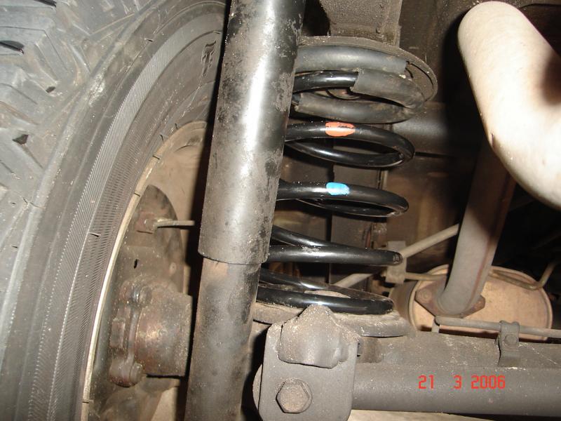

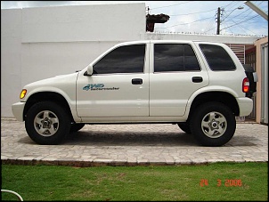

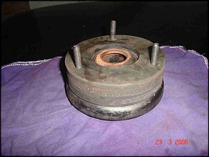

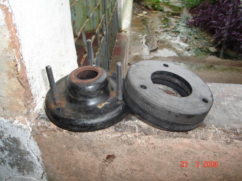

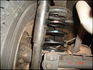

    Em anexo, as fotos dos detalhes: alongador do amortecedor traseiro, o calço dianteiro em borracha lonada e as molas do ômega instaladas.

    Os extensores, acho que podem ser o mesmos que se usam para elevar o Vitara, mas podem ser feitos por um torneiro. Os calços de borracha lonada, é só levar o prato superior dos amortecedores de modelo, há profissionais que fazem peças de borracha, são os que trabalham na fabricação de calços de borrachas para caminhões.
    Necessário trocar os parafusos do prato por outros mais longos, para compensar a espessura do calço.

    Ao que estou vendo existe diferença entre as anteriores ao ano 2000, a minha é 99/99 e a mola traseira é tipo bujão e o amortecedor traseiro é com argolas nas pontas pra fixação igual aos da besta, jeeps, etc...

    É igual, ocorre que na foto não aparece a ponta inferior do amortecedor, termina em argola. A mola original é semelhante à do monza, tipo colméia ou barril, que eu troquei pelas molas dianteiras do Ômega.
    A rigor, qualquer mola mais resistente e mais alta que a da Sportage irá servir, tem quem tenha usado as molas da Belina, da Meriva, da Suprema...
