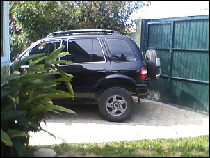

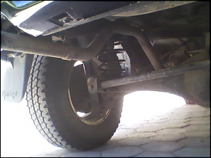

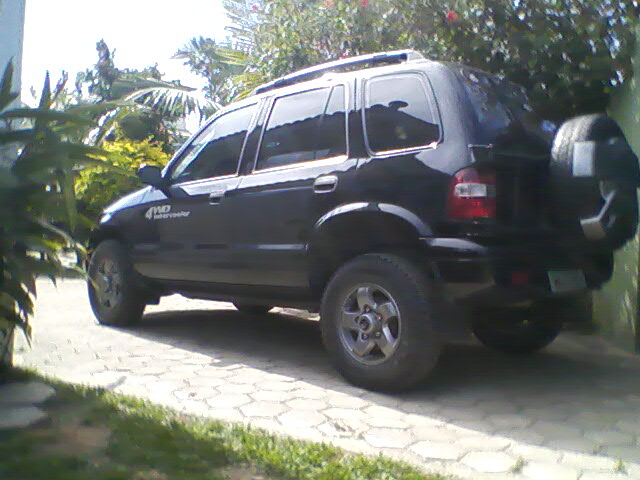

    Hoje estava arrumando o escapamento da minha Sportage e comentei que estava com a intenção de levantar um pouco a traseira dela.
    O rapaz olhou as molas e disse que tinha um par de molas de Zafira (traseiras) e que poderia colocar para eu ver como ficava, sem compromisso.
    As Molas são exatamente iguais as originais da sportage, tipo barril, so que alguns centimetros maior.
    Foi bem fácil, cerca de uns 15 minutos estava pronto.
    O problema é que ficou dez e ai não tive como não compra-las. Como eram pouco usadas, saiu por R$ 60 já instaladas.
    O carro ficou um pouco mais duro na traseira, mas achei até melhor pois achava a traseira muito molenga antes.
    Deu uma levantada mas nada exagerado.
    Dê uma olhada nas fotos.
    Boa sorte na procura.

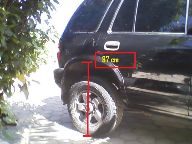

    Depois que ja tava tudo pronto é que me dei conta de que deveria ter tirado uma foto das molas uma do lado da outra(antiga da nova).
    A principio minhas molas originais ja estavam pouco mais baixas pois sofreram fadiga com o tempo, já que elas ja tinham 8 anos de uso...
    Dei uma medida do chão até a parte de baixo do paralama . Ficou com 87 cm (conforme foto). A mola antiga original tem 25 cm. Agora so falta medir a mola da Zafira fora do carro.
    Vou passar numa loja de autopeças e pedir para medir a mola da Zafira e depois posto aqui.

    Com base na sua informação dos 87 cm finais com pneus 225 fui medir a minha, deu 78com, meus pneus são mixurucos 205 , então medi onde daria os 87cm que vc conseguiu... acho que vai ficar uma belezoca, ainda mais que tenho uns pneus cross 225 esperando as chuvas do fim do ano...
    Já estou atrás das molas da zafira...
