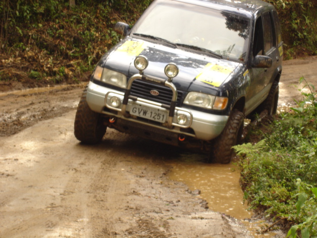

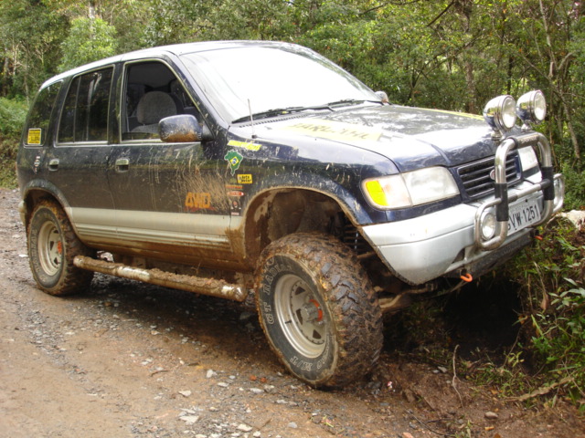

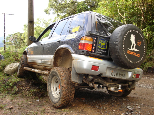

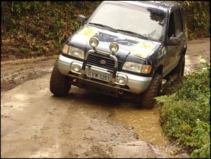

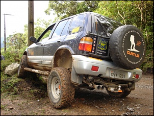

    Brincadeiras em Monte Verde/MG.
    Miniaturas de Anexos Miniaturas de Anexos Sportage...-dsc01159_150.jpg   Sportage...-dsc01149_444.jpg   Sportage...-dsc01152_159.jpg   Sportage...-dsc01143_105.jpg
