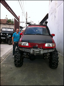

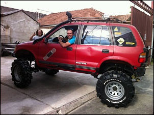

    Segue o projeto finalizado!!!!
    Eixo Rigido na Dianteira-310069_10201194500168294_1852894149_n.jpgEixo Rigido na Dianteira-310210_10201194501128318_656299269_n.jpgEixo Rigido na Dianteira-941110_10201194501568329_124520940_n.jpgEixo Rigido na Dianteira-969354_10201194500528303_258763382_n.jpgEixo Rigido na Dianteira-969622_10201194501488327_677147206_n.jpgEixo Rigido na Dianteira-971015_10201194500568304_527046296_n.jpg

    Citação Postado originalmente por tpidealli Ver Post
    E aí??? ninguem pra dar uns pitacos??? tinham tantos...agora que o negocio ficou pronto niguem???

    ficou um monstrao!! agora posta umas fotos da suspensao trabalhando, etc...
    como ficou o desempenho? qual relaçao usou? como ficou a dirigbilidade?

    Aí Tp, ficou uma mutante muito loca, quero ver um video dela cavucando feito tatu! kkkkkkk, show de bola parabens!

    Caraca Tiago, ficou monstro mesmo, gostei muito do resultado. Agora responde uma coisa, o motor original puxa legal essa adaptação?
