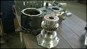

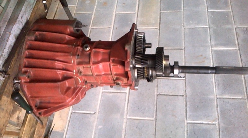

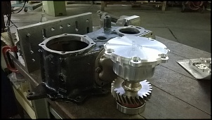

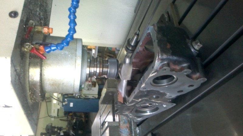

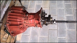

    Citação Postado originalmente por Eduardo Tescarollo Ver Post
    Para quem tiver interesse em usar um cambio com as 3º marchas mais reduzidas que o cambio Peugeot e Clark original, que mesmo sendo mais reduzido que o Peugeot não considero a relação ideal, vou tentar explicar passo a passo o que fiz até agora, acho que este cambio vai casar com varios motores, AP, GM etc.
    Cambio utilizado CL 1305 A Relações: 1º 4.681, 2º 2,442, 3º 1,497, 4º 1,000, 5º 0,805.
    1º Foi usinado o eixo original da S10 para ficar no mesmo comprimento do eixo original do clark CL 2215A, a extria tem uma pequena diferença, mais a embreagem fica perfeita.
    2º Foi retirado do cambio S10 uma flange e capa seca, e colocado no lugar a caixa seca original do JPX com cambio CL 2215A, refeito somente a furação.
    3º Foi feito um corte na tampa traseira no encosto do rolamento e feito uma peça/flange soldada para ficar no mesmo tamanho do cambio original.
    4º Ainda não esta pronto, cortaremos o eixo da traseiro da S10 no tamanho devido e fazer a nova extria para aclopar na caixa Auverland.
    Vou colocar agumas fotos, não é um serviço muito dificil, o duro e mão de obra para fazer, mas espero que fique bom, pois não vai haver solda nenhuma nos eixos.

    Citação Postado originalmente por laucio Secco Ver Post
    OLá amigo , sou novo aq no forum , estive olhando seu trabalho , estou fazendo um parecido , mas preciso desta frente do cambio cl 1305 , será q vc ainda tem ??
    Boa tarde, Não tenho, acabei vendendo tudo o que restou e inclusive o cambio depois de pronto.

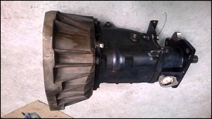

    A Jorda, Minha F75, chegou e também vai ganhar um Cambio 5 marchas EATON 1305, que vai casar com motor Flex 2.4 da S10 que foi adaptado.
