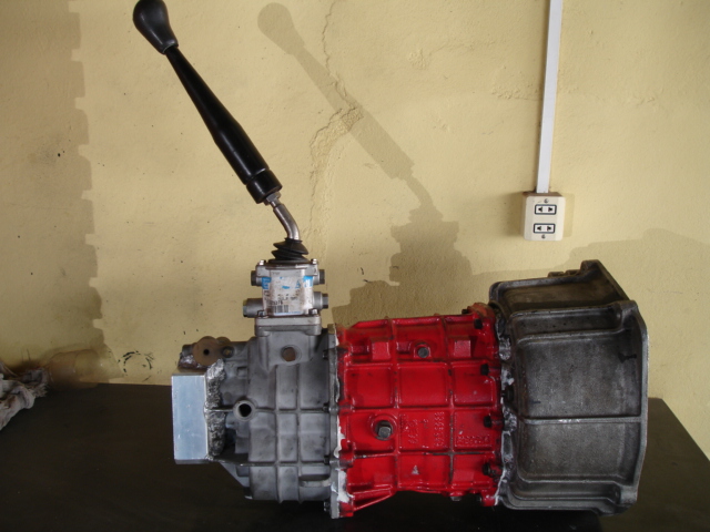

    Ficou pronto!
    Opa, consegui terminar o cambio. Agora é só colocar para ver o resultado final.
    Miniaturas de Anexos Miniaturas de Anexos -dsc00914.jpg   -dsc00915.jpg   -dsc00916.jpg

    Citação Postado originalmente por Eduardo Tescarollo Ver Post
    Estou aguardando os resultados...hehehehe. abraços.

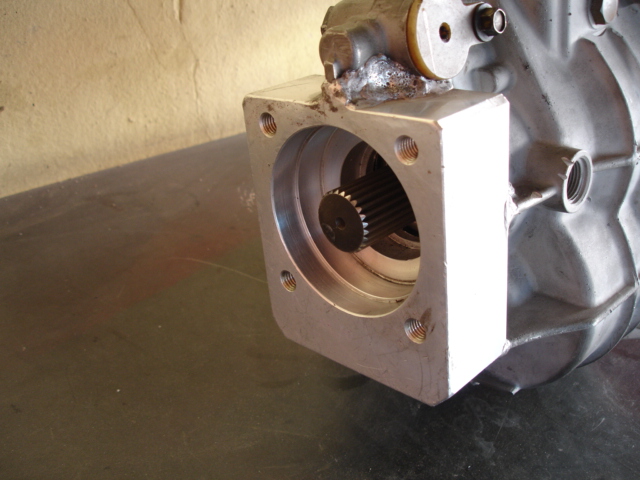

    Eduardo boa noite,
    Por gentileza qual foi a oficina de usinagem que voce mandou fazer essa flange e qual cortou o eixo. Voce poderia me passar o endereço da usinagem que fez?
    Obrigado
    Citação Postado originalmente por pau veio Ver Post
    Eduardo boa noite,
    Eduardo boa noite,
    Obrigado
    Desculpe amigo, só agora que vi sua pergunta. O usinagem é de um amigo aqui em Itatiba. As medidas não tenho mais, alias eu não cheguei a usar o cambio, vendi meu JPXe o cambio também.
    Eu tinha uma tampa traseira do clark 2215 e usei com modelo e fiz o cambio ficar com o mesmo tamanho do original.
