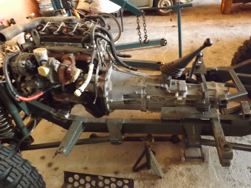

    fabiano tenorio porreca
    3 Anexo(s)
    Postado originalmente por pau veio Ver Post
    Eduardo boa noite,
    Por gentileza qual foi a oficina de usinagem que voce mandou fazer essa flange e qual cortou o eixo. Voce poderia me passar o endereço da usinagem que fez?
    Obrigado
    colega o cambio da ranger da certinho na reduzida do jpx não precisa nem de adaptar e so encaixar e parafusar eu pusAnexo 447260Anexo 447261Anexo 447262 motor e cambio da ranger 3.0 no jpx fica muito bom
    Postado originalmente por TTJPX Ver Post
    Caro Fabiano,
    Seria possível vc informar qual o modelo e ano desse câmbio da Ranger? Dica muito interessante.
    Abs.
    O motor e cambio e da ranger 3.o ano 2007 . a reduzida do jpx da certinho no eixo entalhado e so refurar a chapa e por um retentor por dentro para o olio da reduzida nao vazar.
