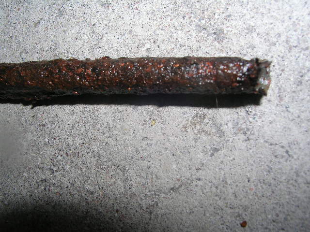

    Hoje estava sangrando o freio do Jota quando começou uma cachoeira de fluido no meio do carro, entrei de baixo e descobri que o vazamento era do caninho que liga o eixo traseiro. Como o caninho passa numa caneleta, tive que tirar tudo estava por cima, mangueira combustivel, chicote e muita, muita terra. Conclusão, o caninho furou de podre, e ao tentar tirar ele do local, foi saindo em pedaços, ou seja, estava totalmente podre, ver foto anexa. O acumulo de barro e agua na canaleta, acabou por enferrujar o caninho, acredito que todos os Jotas devem ter o mesmo problema.
    Aconselho aos joteiros verificar o estado deste caninho, tive sorte que estourou na sangria, podia ter ficado sem freio traseiro !

    Miniaturas de Anexos Miniaturas de Anexos Cuidado - caninho do freio podre-dscn0507.jpg

    Já tinha atentado para essa questão, o meu já foi trocado esse cano, e acredito que a solução é cortar essa canaleta em muitos pedaços pequenos ( tiras finas ) para ter somente a função de segurar os tubos e chicote, sem que acomule agua e barro. Importante é visualizar os pontos de solda e cortar ao lado para que a tira remanescente fique fixa.

    Mauro,
    Eu também ja passei por isso.
    Estava saido da garagem e quando pisei no freio o pedal começou a afundar. Resultado, o cano estava podre em dois locais. Troquei por um de cobre.
