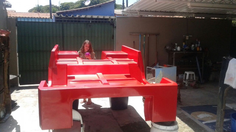

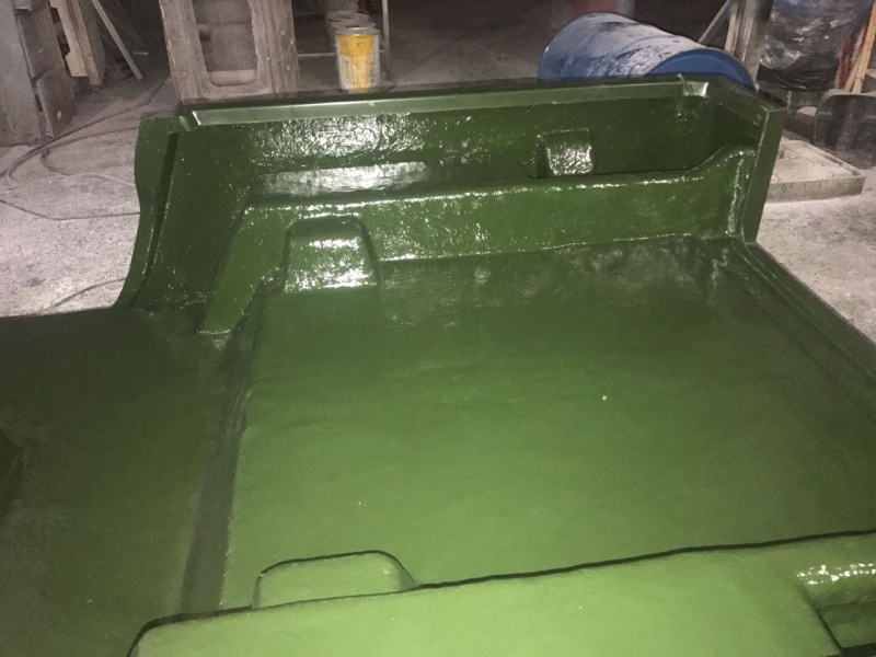

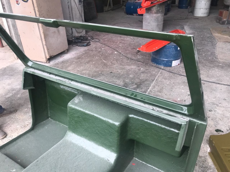

    Julio,
    Seguem algumas fotos (nenhuma delas eh da minha carroceria). Ela custou 7.000 parcelado. Formamos um grupo inicial para desenvolver o molde, acho que o fornecedor entrega as últimas carrocerias em fevereiro. Só foram feitas carrocerias de jipe. Não sei se eles tem ideia de fazer de picape. Pelo que falaram ele já tem pronto o molde para fazer capota, portas e capot, mas não esta incluso nesse valor, era só o caixote e os paralamas.
    Quem fez foi a Fiber4x4. A carroceria, aparentemente, só tem tres diferenças em relação à original: paralamas separados do caixote, assoalho do motorista e carona mais baixos (permite o uso de bancos mais altos) e, por conta dessa mudança existe uma diferença no encaixe do santo antonio (ainda não sei qual é a necessidade exata dessa mudança, mas é diferente). A carroceria já vem na cor escolhida, mas o ideal eh dar uma lixada e passar um verniz (o que só devo fazer depois que o carro estiver pronto).
    Anexo 555619Anexo 555620Anexo 555621Anexo 555622Anexo 555623
