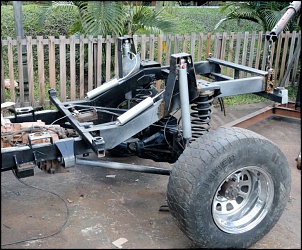

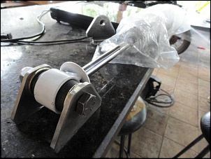

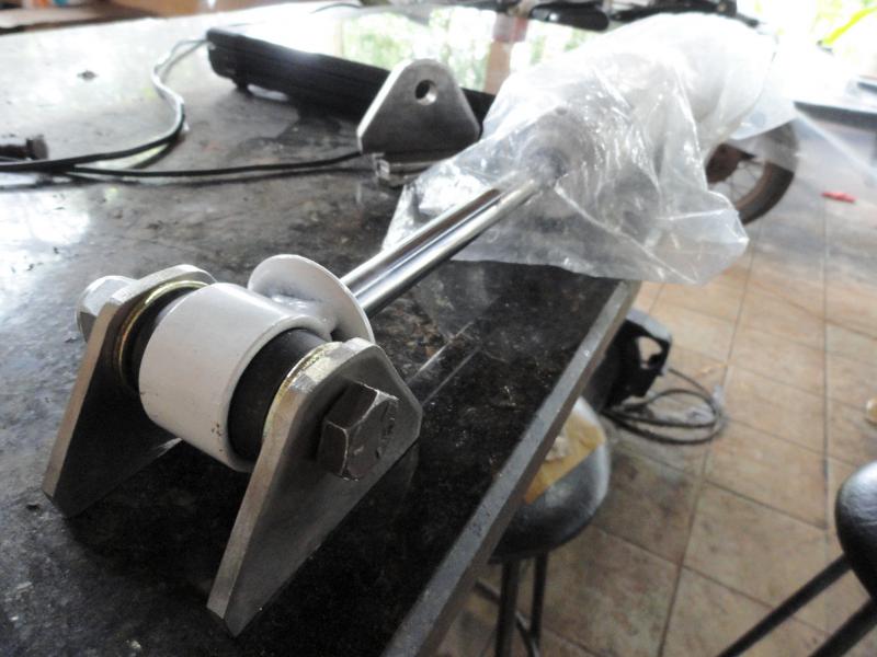

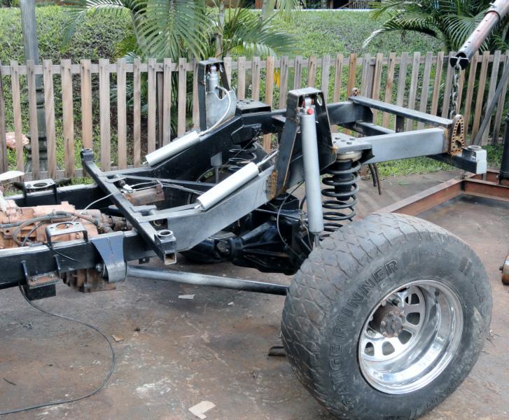

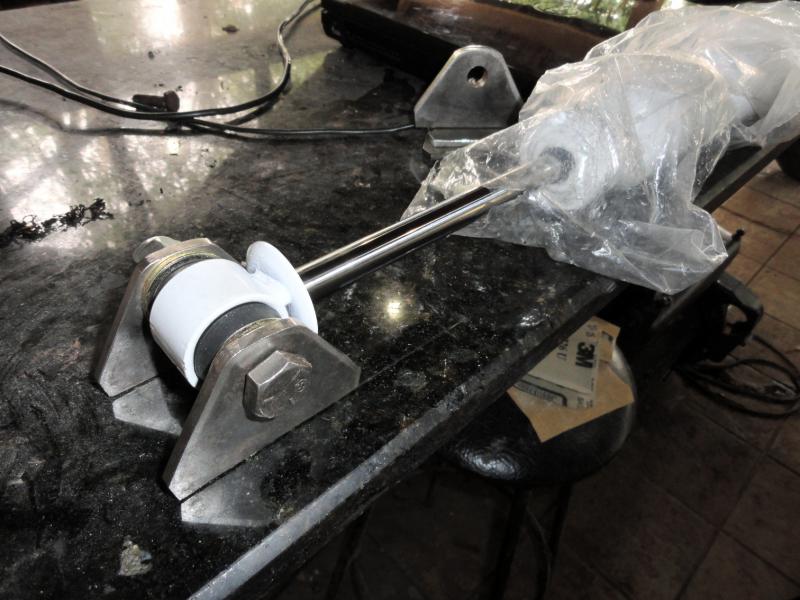

    Moçada, não fica mais facil importar uns Rough Country ou uns Ranchos não? Com qualquer cartão de crédito e alguém que seja ponta firma pra mandar pra vc, vc compra um jogo de Rough Country por 200 dólares. Ou um jogo do Ranchos por 300. Os 4 com 10" de curso.
    Eu já soldei tabs para usar OLHAL X OLHAL na susp do J. Cortei as capelas velhas e fabriquei novas bem mais altas. Não é um bicho de 7 cabeças não hein. Faz que vale muito a pena, principalmente pra quem tem J com mec. mais pesada.
    Caio
    Miniaturas de Anexos Miniaturas de Anexos Amortecedor do JPX-dsc00216.jpg   Amortecedor do JPX-dsc00188.jpg   Amortecedor do JPX-dsc00183.jpg
