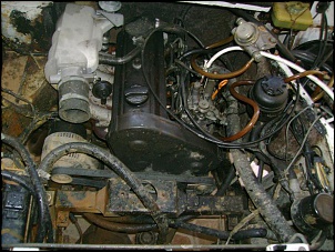

    Citação Postado originalmente por AdrianoJPX Ver Post
    Abri este tópico para postarmos tudo que se sabe sobre os motores vw 1.9, seja ele TDI ou não. Solicito a participação de todos.
    Adriano,
    Muito boa esta sua iniciativa de criar este topico !!!
    Tenho um Jota com um motor AP 1.9 aspirado, nesta configuração o carro ja fica show de bola!!
    Tenho varias duvidas e este topico sera otimo para trocarmos informações, segue algumas delas:
    - Me informaram que os motores aspirados não são forjados, por isso não seria possivel colocar turbina nem intercooler esta informação procede realmente ?
    - Onde eu consiguo comprar a correia dentada para este motor ?
    segue a foto do motor instalado no meu Jota
