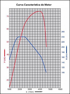

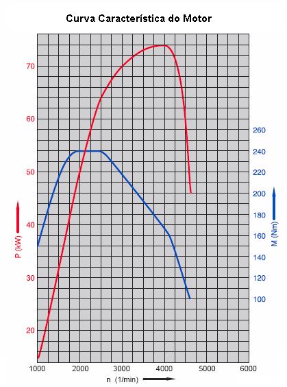

    Dados Técnicos do Motor
    Outras informações sobre o motor ATD
    - Motor Turbodiesel Intercooler
    - Bomba Tandém para alimentação de combustível e depressão (vácuo)
    - Compensação hidráulica das válvulas
    - Sistema de refrigeração do combustível.
    - Gerenciamento do motor – Bosch EDC 15P
    - 4 Cil. em linha
    - 2 Válvulas por cilindro
    - Cilindrada – 1896 cm³
    - Diâmetro: 79,5mm
    - Curso: 95,5mm
    - Relação de compressão: 19,0 : 1
    - Torque máximo: 240Nm entre 1900 e 2400 rpm
    - Potência nominal: 74Kw a 4000 rpm (99,24cv)
    Att.
    Wander
