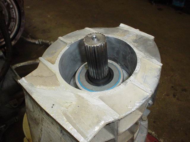

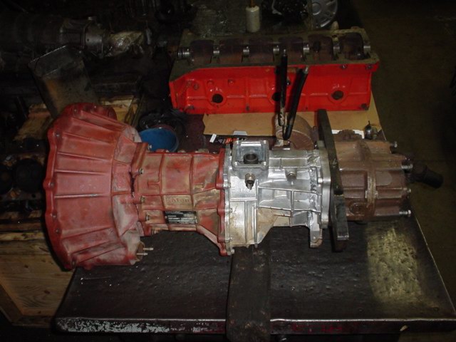

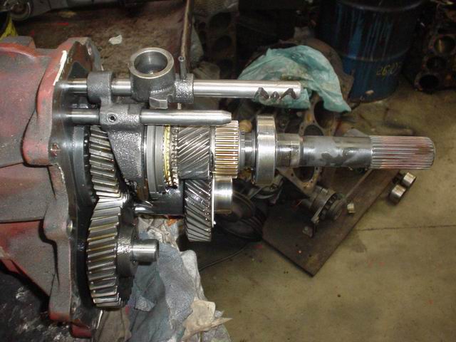

    Caro Paulo,
    Desculpe mas só hoje é que vi este tópico. Parece que teve problemas com a resistência do eixo do conjunto do Câmbio-TCase, é isso? Não resistiu o torque? Vamos lá...
    Adaptei no meu JPX um Maxion HS 2.5, com o câmbio Eaton FSO-1305B (CL-1905), ambos originais da GM Blazer 4x4 2001. Não usei nada do J (caixa seca, embreagem e etc) com exceção da caixa de transferência Auverland. Embreagem hidráulica (completa) e caixa seca também vieram da mesma Blazer.
    No meu caso, como o comprimento do conjunto motor-câmbio era grande demais para o jota, para encurtá-la foi cortada a parte traseira da caixa (alumínio) bem como um pedaço do eixo do conjunto (cerca de 12 cm pelo que me lembro) mas o eixo não foi ressoldado e sim teve a ponta estriada refeita (com brochadeira) ao invés de cortar e soldar o estriado (como várias oficinas fazem, erroneamente, pois enfraquece o material do eixo e especialmente as estrias). A carcaça externa da caixa também foi retrabalhada e soldada. Fora isso não foi necessário mexer em mais nada da caixa pois havia sobra de espaço interno, só a carcaça e o eixo eram mais longos do que o necessário. No interior do veículo foi necessário reposicionar as alavancas, que ficaram deslocadas um pouco mais à direita (cerca de 10 cm) e à frente (cerca de 4 cm) do que eram originalmente as da caixa Peugeot.
    Apesar da viatura não estar totalmente pronta (faltam alguns pequenos detalhes que meu mecânico insiste em enrolar), já estou rodando há quase um ano com ele e não tive problemas com esta configuração.
    Estou postando algumas fotos do processo para ilustrar. No arquivo .ZIP tem algumas fotos mais. Se tiver alguma dúvida me envie por e-mail, ok!?
    Um abraço
