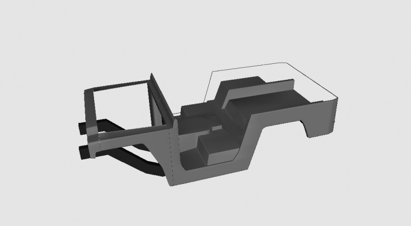

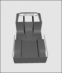

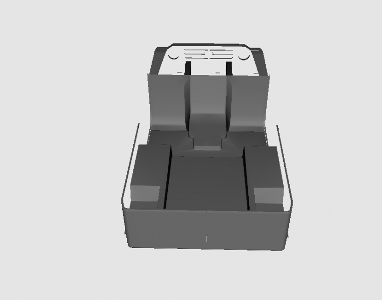

    estou terminando um modelo em 3d do JPX justamente pra essas ideias segue fotos
    cara, ta ficando bem legal esse 3d. conversando com um cara no whattsapp ele disse que seria possível fazer uma gaiola que cobrisse o banco traseiro tb e que pudesse ser usada como base para a capota de lona.

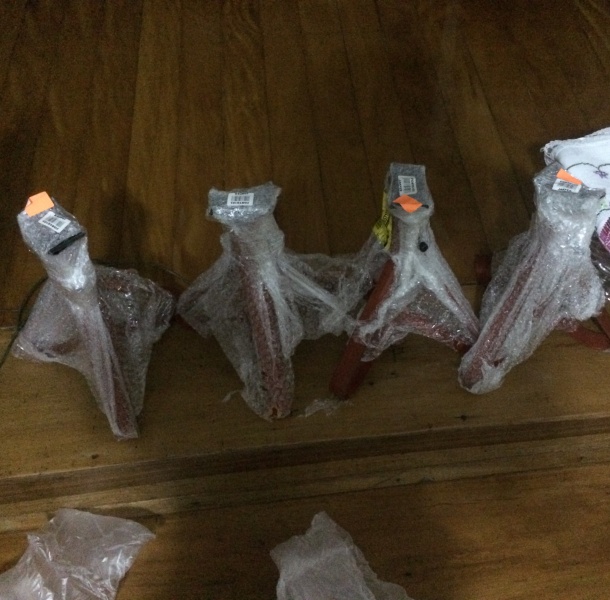

    JPX Montez - Motor L200 TDI-img_e4194.jpg isso que chegou tem algum tempo ja kkkk, (cavaletes 2T)

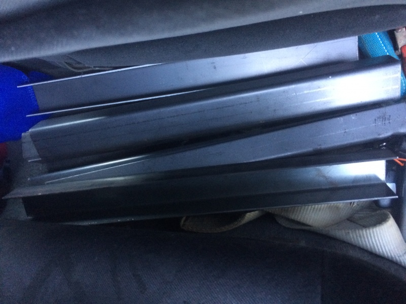

    JPX Montez - Motor L200 TDI-img_4234.jpg material pra fazer os suportes de carroceria, chapas de aço de 3mm de espessura, com 50mm de superficie e 40mm de parede lateral, vou cortar, dobrar, e fazer os suportes trapezoidais com 150mm de altura

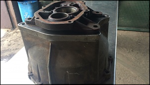

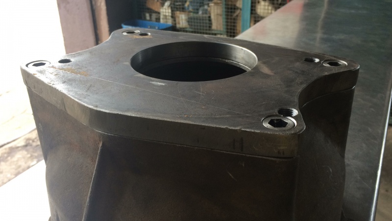

    FINALMENTE A FLANGE DO CAMBIO FICOU PRONTA, posso montar o conjunto, e fazer os suportes de motor novos (ALELUIA KKKK), quase 2 meses esperando, e indo la todo dia, ja tava ficando com medo de gritarem cmg kkkkkkk
    JPX Montez - Motor L200 TDI-img_4270.jpgJPX Montez - Motor L200 TDI-img_4271.jpg
    Agr vou montar o conjunto, fazer todos os suportes novos, fazer a chaparia da carroceria, com o maior carinho do mundo, por ela no lugar, e dps desmontar o cambio pra uma revisão de verdade(troca da engrenagem quebrada, engrenagem da ré e kit reparo, alem de todos os rolamentos(ai meu bolso, socorro kkkkkk)!!!!

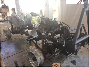

    Teto provisoriamente no lugar
    Estrutura da capota traseira provisoriamente no lugar.
    Alinhar algumas coisas, antes de ir pra chaparia...

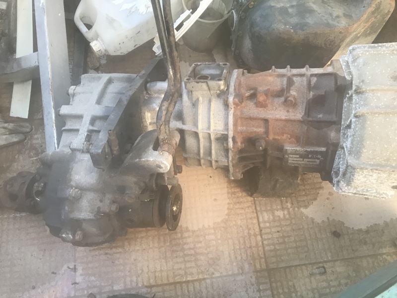

    JPX Montez - Motor L200 TDI-cambio-pickup.jpgConjunto mecanico novo(comprei outro), agr tenho 3 reducoes A-80 e 2 cambios Clarck 2215 kkkkk
    jaja ele sai, por esses dias mais noticias virão.
