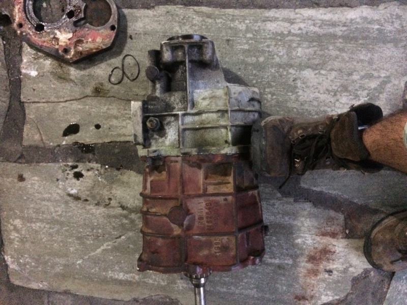

    1- Removi o conjunto cambio e redução

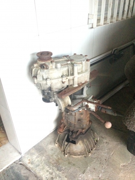

    2- consegui um conjunto Clark 2215 + redução AUVERLAND, original do JPX, o qual infelizmente passou 2 anos no tempo, e acabou enchendo de água, nao estava tao ruim quanto achei que estaria... segue foto:

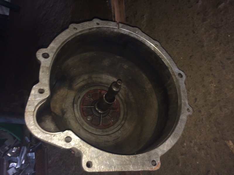

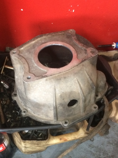

    3- Consegui tb(um pouco salgada, mas por ser reforçada e de competição, achei justo) uma capa seca de L200 RS, que casa perfeitamente no motor, e precisa apenas fazer uma flange simples, para pegar no câmbio :P

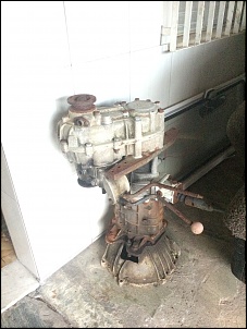

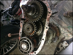

    4- decidi desmontar tudo, para dar uma revisada:

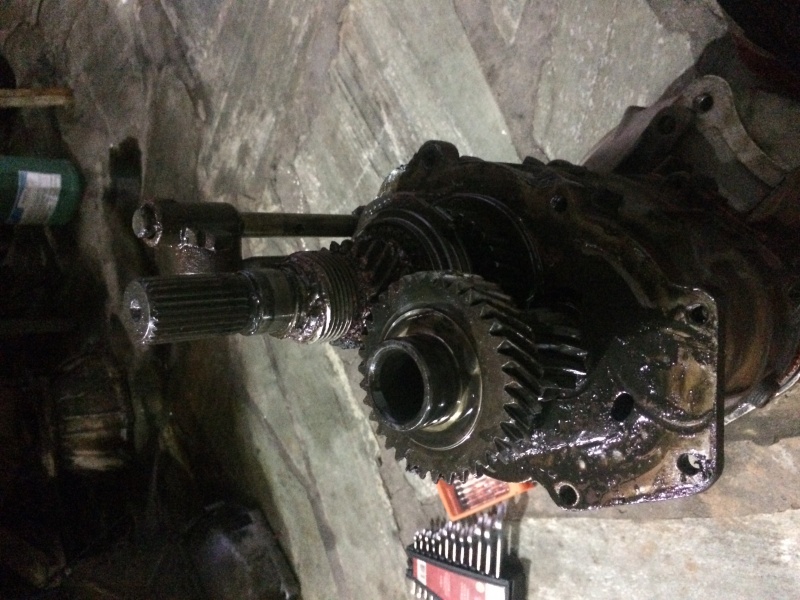

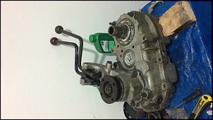

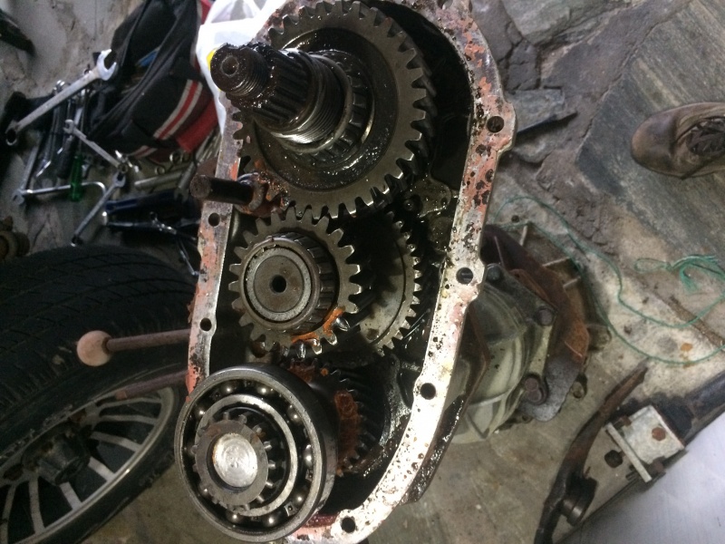

    ----- Comecei pela Redução:

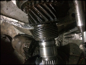

    ----- apesar de basicamente nao ter oleo dentro da caixa, estava em estado de nova(tirando umas crostinhas de ferrugem em uma das engrenagens, mas nada que um diesel não limpasse :P), exceto por apenas UM rolamento do carretel que estava ruim
    JPX Montez - Motor L200 TDI-img_2637.jpgcomo podem ver :P

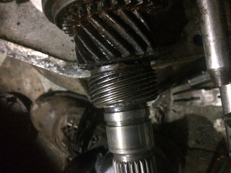

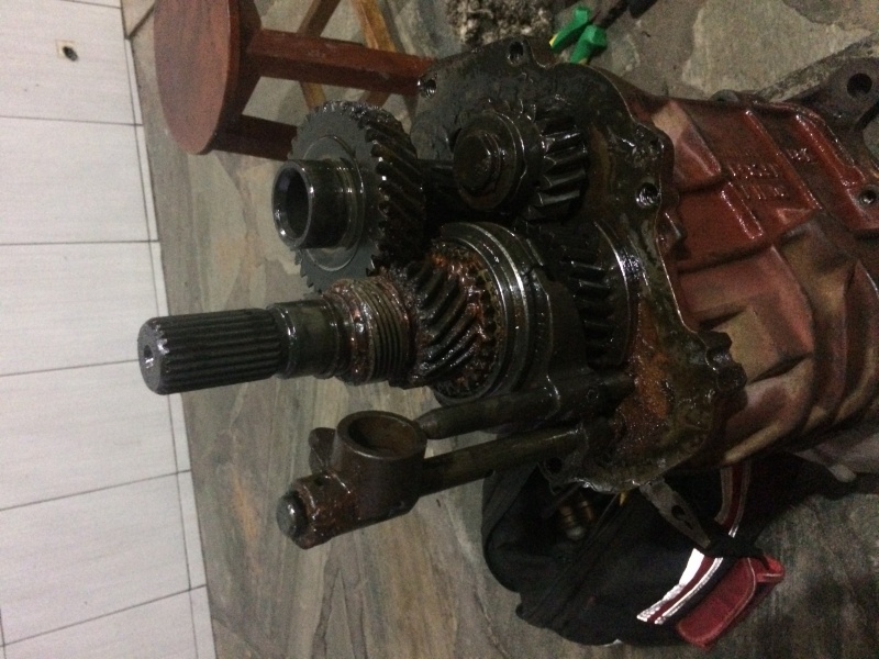

    5- ja no cambio mesmo, após uma briga pesada com ele, consegui desmonta :P
    ------- não tava tão boa quanto a redução ------- vai precisar de um carinho...
    já encontrei alguns defeitos(rolamentos faltando rolinhos)
    JPX Montez - Motor L200 TDI-img_2713.jpga arruela desse eixo estava tao enferrujada que saiu parecendo que era papel :/ esfarelou kkkkk

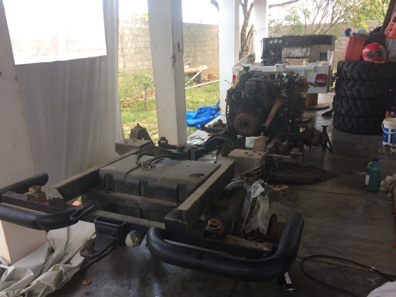

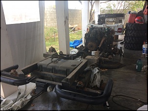

    E eh assim que ele se encontra no momento kkk carroceria prum lado chassis pro outro(tanque fora, parachoques tb)... kkkkk

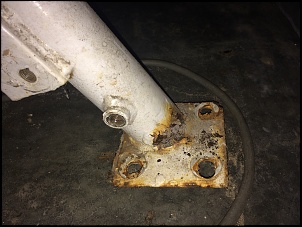

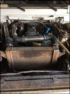

    Ai o tal do rapaz, 2.5 TDI... a lista de coisas pra fazer so aumenta conforme eu desmonto ele, descobri que o radiador esta quase inutilizado(corrosao pesada em baixo), calcos de carroceria novos com 10cm, todos sendo feito na tornearia, para serem soldados no lugar dos antigos, com buxas de 2" de borracha lonada :P😬

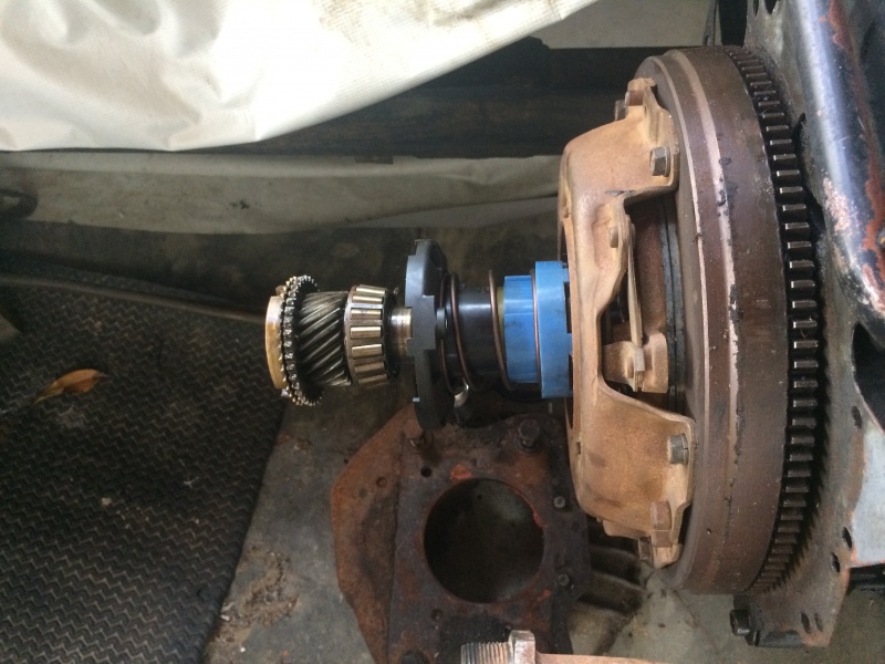

    Depois de desmontar, tem que por devolta neh? Kkkk rolamento de carretel central trocado, todos os outros estavam ok :P
    A briga agr, esta sendo fazer estas duas moças ficarem JUNTAS, e na posicao certa para que 👇🏽
    O colar hidraulico de ranger 2.8 que será adaptado pois a capa seca nao aceita garfo, precisa de uma "pre compressao" X pra ficar Ok, isso que estou fazendo atualmente, tirando as medidas pare deixar tudo nos conformes

    Fora que o flange tem que ser feito de forma que o eixo piloto fique na posição ideal de funcionamento...

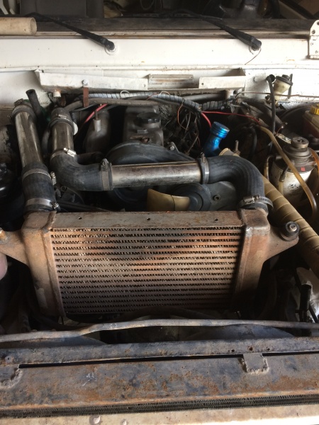

    Opa, legal o projeto. Minha dúvida está no posicionamento do intercooler. Acho que ele deveria ficar fora do ar quente do radiador para funcionar como deveria. Normalmente ele fica na frente. Na posição que está, acho que não vai ser eficaz.
    23/05/2016
    Aracaju/SE
    29
    13
    Citação Postado originalmente por ALEXANDRE CERQUEIRA Ver Post
    Pretendo colocar-lo acima do motor, ja estava desta forma quando peguei
