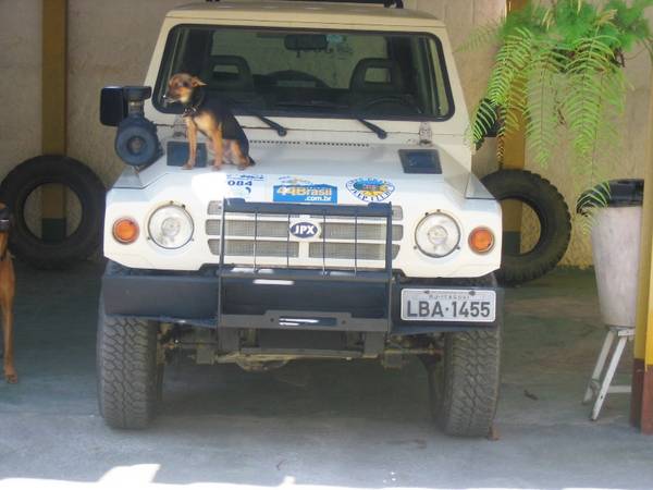

    Coloca o filtro de ar no capo lado direito do carro, tomei a liberdade de pegar uma foto do carro do Augusto Braga, só que aproveitaria e colocaria o snorkel completo, para evitar o risco do pneu jogar água na entrada de ar
    Quanto as aletas eu instala-las mais para o centro do capo

    Blz Martin, essa foto está ideal.
    Eu tinha pensado em fixar o filtro em frente à bateria daí cortava o capo mais ou menos aí na grade direita, mas o dono não gostou porque ele quer adaptar as duas grades nessa mesma posição.
    Obrigado pela foto e dicas, agora é mãos à obra

    Posta as fotos de antes de depois da alteracao!!
    Nao se esqueca que tem que ter o cachorro em cima para ficar legal!!
