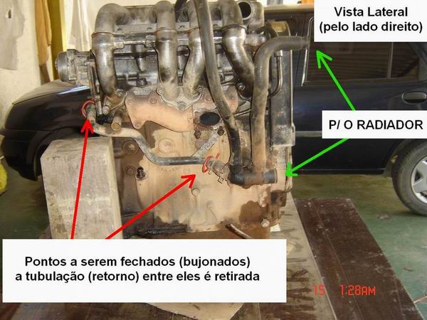

    Tubo de retorno
    Beto, não é mangueira, é um tubo que sai da termostatica e passa por tras do motor. O Getulio , do Mundo JPX , esta preparando uma materia sobre isto . Não deixe de passar por la de vez em quando.

    Citação Postado originalmente por Beto
    Eu olhei que existe alguma diferença entre os 95 pra frente.
    Qual da diferença ?
    E tb. vi que o pessoal elimina uma mangueira de retorno de agua p/ o bloco. Alguem sabe qual essa mangueira?

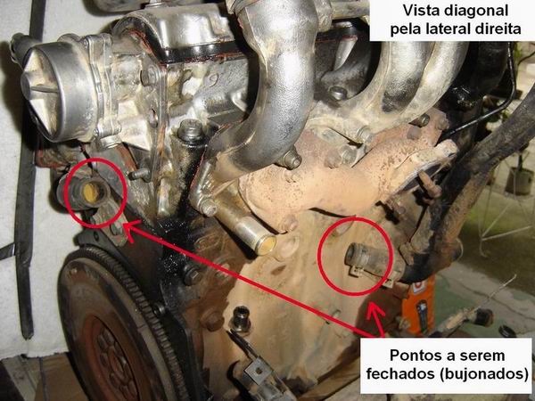

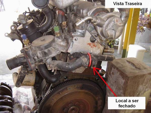

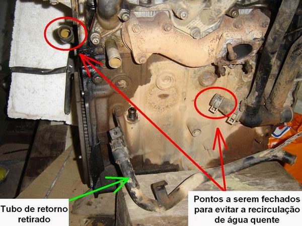

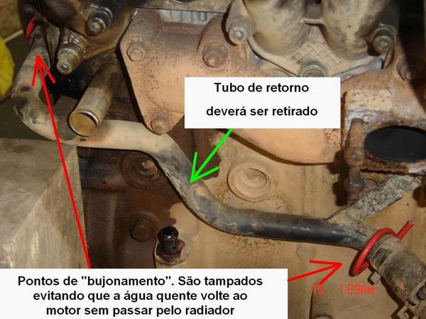

    Caros Companheiros,
    Realmente estou preparando uma matéria sobre isso e que será publicada no site Mundo JPX em breve, graças à colaboração de alguns companheiros, dentre os quais destaco o companheiro Augusto Braga, que gentilmente nos cedeu boas fotos para a matéria.
    Abaixo incluo algumas fotos do processo, visando antecipar um pouco o assunto e ajudar a matar a curiosidade dos companheiros, já que a matéria ainda vai demorar um tempinho para sair no site.
    Quanto ao motor do Auverland, ele é "quase" o mesmo Peugeot XUD-9A. Nos modelos até 1996 ele era somente aspirado, com cerca de 72 Cv e 19 Kgf de torque a 4000 rpm. Mais tarde, não lembro bem se foi a partir de 97 ou 98, o motor foi modernizado e recebeu um turbo e um intercooler, que, segundo ouvi, gerava 105 cv de potência com 23 Kgf de torque, mas não tenho bem certeza da exatidão desses dados. Outro detalhe é que o Auverland A3 pesa 1320 Kg em ordem de marcha, contra 1540 Kg do JPX.
    Saudações,

    Ola Getulio, beleza?
    Qual a vantagem de fazer isso? fazer a agua circular menos dentro do motor
