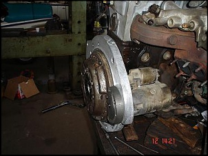

    to pensando em trocar o motor do meu jota.....
    analisando as possibilidades, sei que existe uma flange de adaptação para o cambio pegeout no motor ap....uma flange pronta ia facilitar muito as coisas...
    alguém tem alguma pra vender, ou sabe onde posso conseguir uma?
    Usuário Avatar de Mourão GP
    02/12/2004
    SETE LAGOAS/MG
    950
    flange p/ AP
    Dê uma olhada no meu album e veja a flange! O motor é AP. 2000 , o disco de embreagem(redimencionada) é do J e a caixa é Peugeot. Como dizem aí é plug and play. Foi feita em aluminio(cabeçote e outras peças do proprio J) fundido. O mecânico me cobrou 2500 :P por todo o serviço de adaptação do motor . Vou ver se ele faz só a flange p/ vc e qto ficaria. [ ]´s de J quase pronto
    Valeu glauco,
    se ele fizer uma a um preço bom, tá velendo!
    tendo a flange o resto da adaptação eu mesmo faço!
    sei que a um tempo atrás tinha uma loja que vendia essas flanges já prontas, saia mais barato do que encomendar uma, por isso que perguntei se alguém tinha uma...
