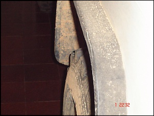

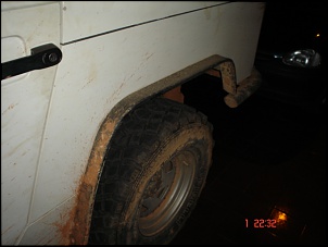

    mnishio, eu também tive este problema após trocar os eixos originais por eixos de rural.
    A solução foi colocar polainas de lata.
    Veja na foto como ficou.

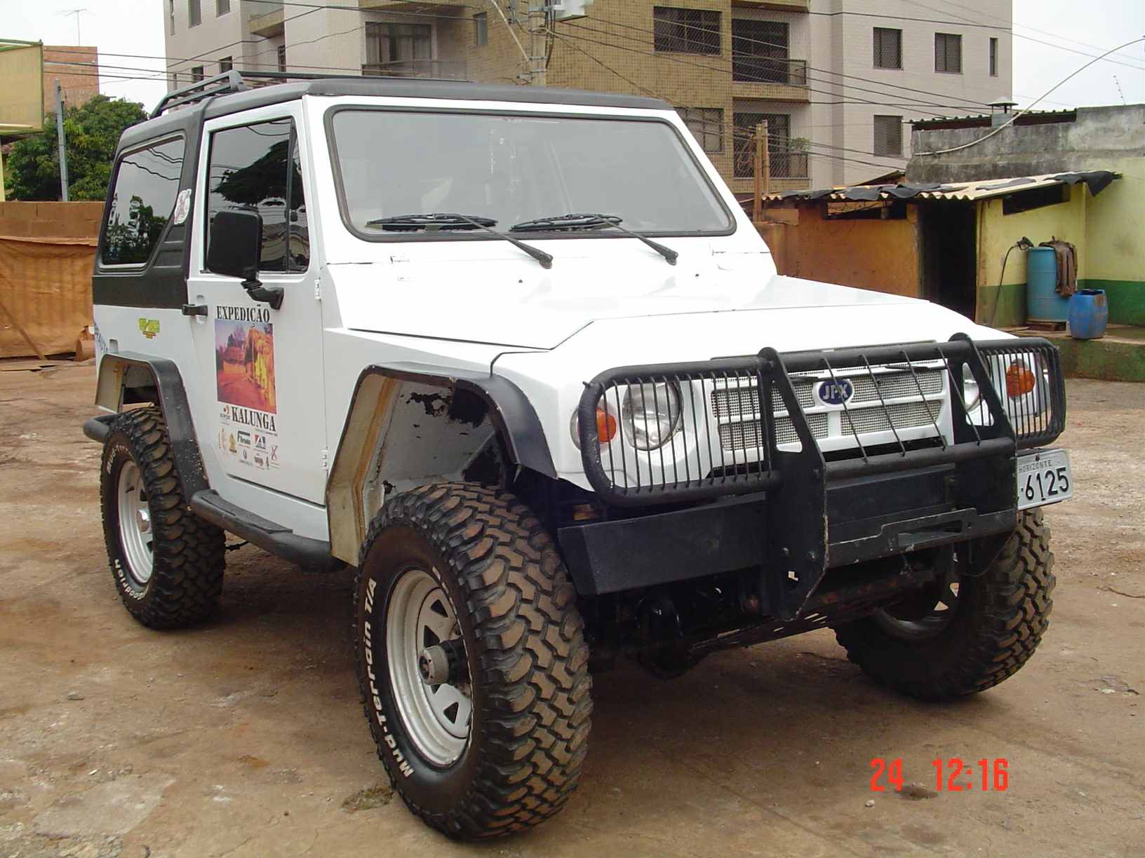

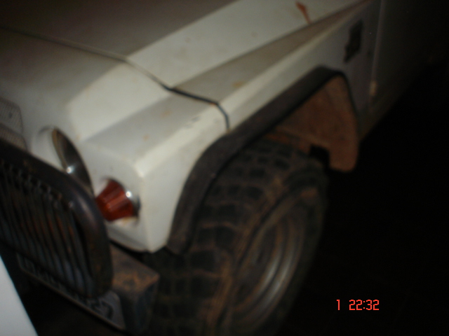

    Polainas
    Mnishio, faça em borracha;não quebra, não amassa;não tem cheiro, não solta as tir........Fiz as minhas por r$200 e ficaram boas.Já fiz umas 3 trilhas apertadas e não soltaram. Depois vou tirar outras fotos e postar.As minhas tem 7 cm de largura.
    Miniaturas de Anexos Miniaturas de Anexos = = Eixos para JPX Montez = =-polainas_003_132.jpg   = = Eixos para JPX Montez = =-polainas_002_133.jpg   = = Eixos para JPX Montez = =-polainas_001_208.jpg
    Opa, Beleza Glauco?
    Ideia legal! mas como é isso? tem algum profissional especializado nisso? ou você simplesmente comprou a borracha e cortou?
    Abraço,
    Nishio
