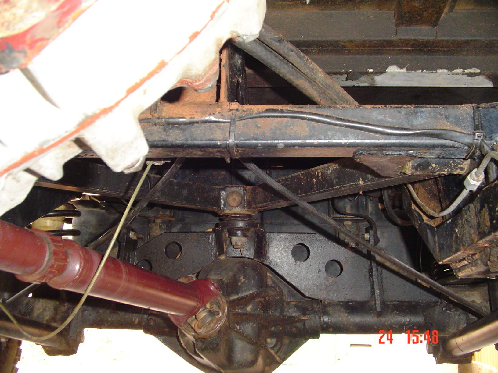

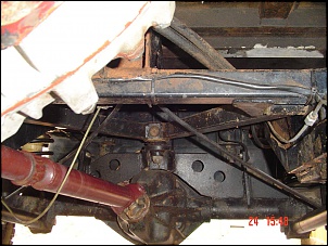

    Usuário Avatar de Celsogvs
    11/11/2004
    1,178
    PessoALL, como disse o André, estou usando os eixos da rural, porem o freio a disco dianteiro não é ventilado, com isso não tive o problema de bitolas diferentes.
    Veja foto do eixo traseiro.
    Miniaturas de Anexos Miniaturas de Anexos = = Eixos para JPX Montez = =-dsc01647_115.jpg
