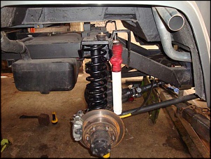

    Tocha,conheço o Alemão sim e moro perto da casa dele! bom que vc relatou que as suas ficaram boas,pois assim posso colocar destas mesmo !O meu está quase bom mas preciso destas molas pq apesar de ter ficado alto a traseira ainda está mais baixa !Coloquei amortecedores da ranger argentina turbo gás cofap e são muito bons,segue uma foto do meu para vc ver a altura que está !Flwae.

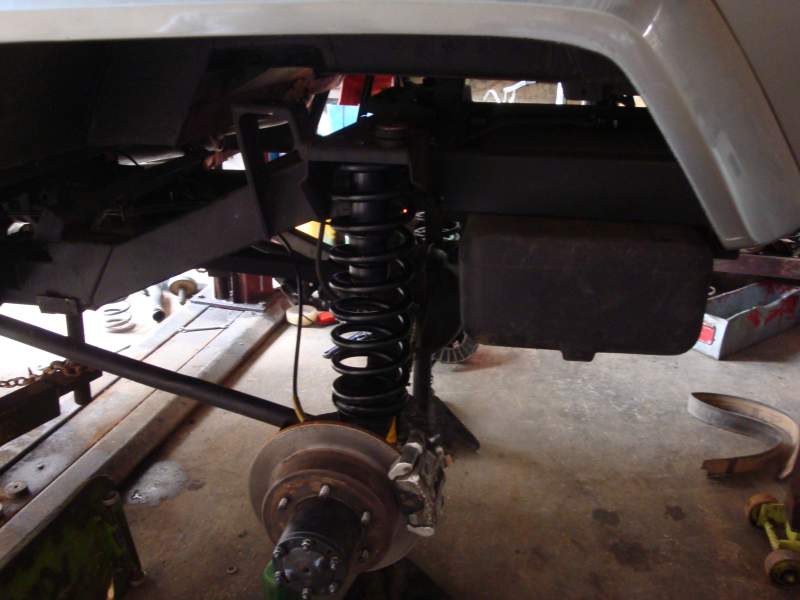

    O mecanico testou algumas molas como o do Marruá e da LandRover. Ele disse que ficou bom, mas, não testei pois ainda está sem banco e ainda está instalando o ar condicionado.Aí estao as fotos das molas.Molas para JPX-dsc07206.jpgMolas para JPX-dsc07209.jpgMolas para JPX-dsc07208.jpg

    Mirian,as da traseira são do marrua ?Vc sabe quais as dimensões dela?Parabens pelo seu jota que está realmente ótimo ! De muito bom gosto as modificações feitas nele.

    As molas da traseira são da 1000, o mecanico nao estava, entao falei com o auxiliar que mediu e disse que elas tem 17mm. Ele nao soube dar mais detalhes.
