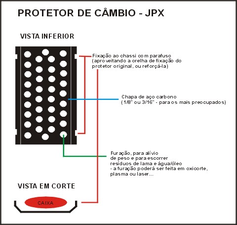

    Infelizmente ainda não concluí este projeto, aliás nem o comecei ainda pois estou com outras prioridades no Jota agora, mas pretendo mandar confecionar uma chapa perfurada (para escorrer lama/água) com dobras estratégicas, para reforço, e fixação nos mesmos locais daquela "cangalha" original de proteção do câmbio feita de tubos. Bem simples a idéia.
    Vou ver se faço um desenho do protetor, depois posto aqui.

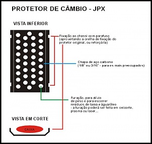

    Caros Amigos,
    Lá vai o desenho do protetor que imagino construir para o câmbio do Panzer...
    Um abraço,

    Salve Getúlio,

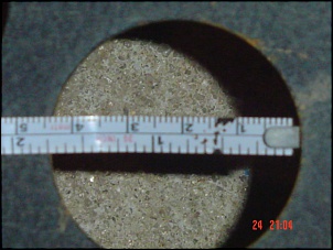

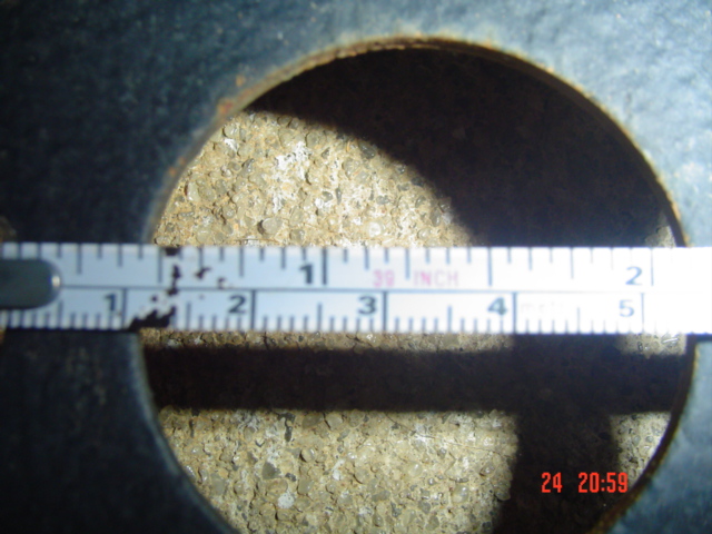

    vc tem idéia do diâmetro dos furos?!
    eu já ouvi dizer se os furos forem pequenos e a lama meio pastosa, ela fica agarrada e frita a caixa.

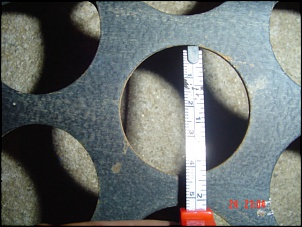

    Citação Postado originalmente por leogc
    Salve Getúlio,
    abs
    Caro Leo,
    No mínimo umas 2,5 a 3 polegadas deve ser suficiente para a lama não grudar.

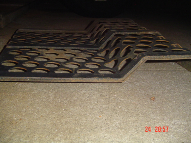

    No desenho que fiz não ficou evidente, mas a parte frontal e traseira da chapa também devem ter chanfros (inclinação) formando uma espécie de rampa, de forma que não haja forma de enroscar por baixo numa possível "barrigada" ao transpor obstáculos.
    Saudações,

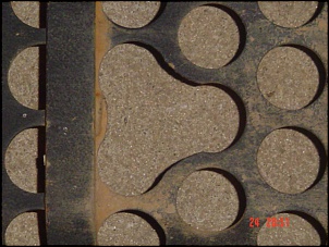

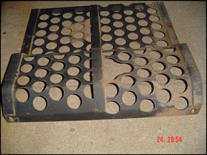

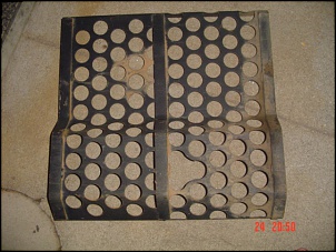

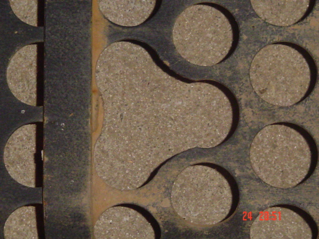

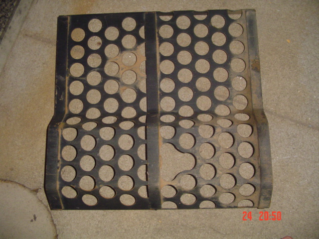

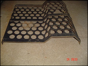

    Pessoal

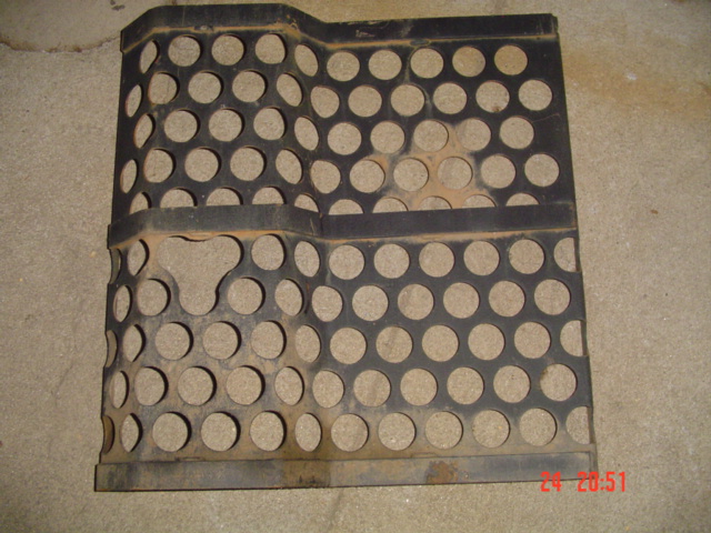

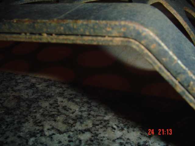

    Depois de muita demora consegui tirar as fotos, estarei postando as medidas assim que terminar o desenho.

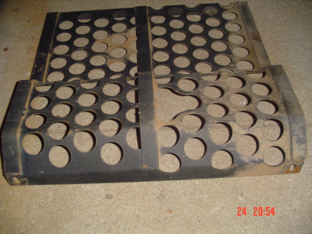

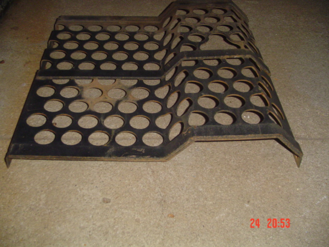

  • #33
    Usuário Avatar de Marcelo R. A. da Cunha
    07/07/2004
    Guarapari/ES
    1,458
    + fotos do protetor
