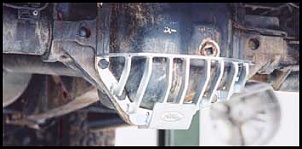

    Protetores para o J
    Opa
    Estou querendo confeccionar algus protetores para meu J
    Atualmente ele tem o frontal e akele no meio do carro, que são furados.
    O frontal ta bem amassado.
    Estou pensando em fabricar protetores para os diferenciais, tanque (estou sem), e substituir esses 2 que já existem.
    Alguma dica?

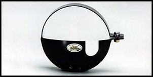

    A solução é mandar fazer mesmo, pois para os JPX não tem nada pronto. A proteção frontal sugiro fazer outra igual, talvez um pouco mais longa, e de uma chapa mais grossa. O do câmbio também pode ser da mesma chapa, ao invés daquela estrutura tubular, usando porém a mesma fixação da existente. Eu mesmo estou projetando um novo protetor de câmbio para o Panzer, mas ainda não o tenho pronto...
    Para o tanque de combustível basta uma chapa de espessura adequada fixada nas estruturas originais e moldada ao contorno do tanque, é bem fácil de fazer...
    Para os diferenciais, estava pensando em um idêntico ao que já vi em algumas Lands, conforme fotos abaixo... Seguem também algumas idéias em curso pelo mercado...
    Sugiro procurar um profissional que faça serviços com chapa (metalúrgicas) pois este tipo de serviço não é difícil e nem tão caro. Aqui em Curitiba tem um cidadão que é expert nesse tipo de serviço... Se procurar aí em Floripa, tenho certeza que achará alguém...

    Tambem gostei do primeiro.
    JPW - BLACK HAWK
    Javali-229T, difs + 4m&tcase band, bloqs e susp de band. Meu desde 1993.
    CJ3B /MB42, susp yota com jr, gm 4cc, cx 5m, disco nas 4.
    tambem achie interessante
    mas o precinho salgado
    http://www.newtrack.com.br/beta/veja...18&codlinha=42
    R$ 320,00
