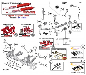

    Amigos, vou encomendar umas coisas dos States e queria aproveitar pra dar uma geral na suspensão da XJ. Já tenho um kit 2" com amortecedores, mas já que vou mexer gostaria de dar uma geral.
    Vou encomendar bieletas e buchas em geral.
    Minha dúvida seria quais buchas devo trocar.
    Abaixo a foto da suspensão pra ajudar na identificação das peças.
    XJ RUBICON 98
    Na foto que colocou já tem 95% delas

    Reginaldo, qual o preço desse kit nos EUA?
    Samukanvas, quais o 5% faltantes?
    Olhando bem eu acho que só falta panhard e os pivôs que a daystar vende um tipo de proteção pra eles.
    - buchas dianteiras dos braços tem,
    - jumelo e feixe tem,
    - bieletas e estabilizadora tem,
    Acho que é só.
    Vale lembrar que os kits de bucha desse tipo deixam o carro um pouco mais duro.

    Obrigado pela resposta.
    Quanto ao carro ficar mais duro, não vejo problemas.
    O negócio é confiar em alguém por aqui para fazer um bom serviço.
    Com um kit deste seria necessário fazer alguma alteração ou regulagem nos diferenciais?
    Nenhuma regulagem é necessária. Meu conselho é usar bastante vaselina na instalação e continuar usando sempre que der. É o melhor lubrificante para esse tipo de bucha.
