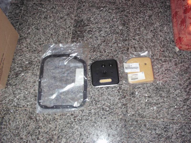

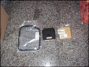

    Prezado Geraldo,
    Não tenho lugar onde lhe indicar para que faça a troca do fluído da transmissão automática, pois no meu caso, quando comprei o carro fiz a troca de todos fluídos em casa mesmo; neste caso tirei a tampa do carter da transmissão e visualizei o tipo do filtro de óleo e fui até a autorizada (33019988 procure vendedor Luciano), e comprei um filtro igual ao meu e uma junta plástica, pois não havia junta no local e sim cola-junta alta temperatura, que também serve mas procurei melhorar; comprei também, 10 litros de óleo ATF para repor (deve sobrar uns 2 lts para ir completando depois). Esta junta plástica é reaproveitável em outras futuras trocas e, caso faça uma procura aqui no Forum deve ter muita coisa sobre troca de óleo em câmbios automáticos; meu caso mesmo foi reportado naquela ocasião, com descrição de todo o procedimento, preços, torque apropriado de parafusos e etc. Em anexo, tem foto dos itens básicos e, acredito seu filtro deve ser aquele preto (tem dois tipos de filtros, um de feltro dos dois lados e outro metálico em baixo e plástico preto em cima), pelo tipo de carro que reporta ter aquele da esquerda. Grande abraço e saudações.
    Miniaturas de Anexos Miniaturas de Anexos Nao troquem o oleo do cambio Grand Cherokee ZJ 97/98-junta_cambio_automatico_filtros.jpg
