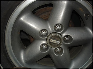

    Foto 1 - Este tambor aí na traseira vai sumir...

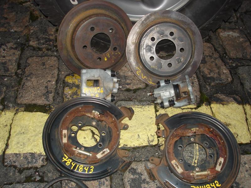

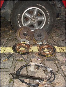

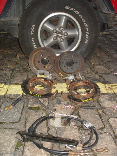

    Foto 2 - Discos, Suportes, Pinças, Flexíveis, Cabos de freio de mão
    Foto 3 - Discos, Pinças e Suportes
    Tudo de uma Grand Cherokee.... Já tenho diversão pro fim de semana...
