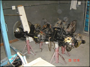

    Cara o que tu colocou para os freios traseiros a disco??? Estou querendo fazer a mesma coisa, o tambor não aguenta.

    Cesar,
    Coloquei as belezinhas das fotos abaixo.
    Troquei os dois eixos. O traseiro já veio com os freios a disco montados.
    Ronaldo
