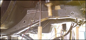

    Tô me segurando na exocage tb... tentando deixar a estrutura firme.
    Já comecei os reforços no chassis de trás pra frente... penso em fazer em chapa de 2,5mm. Na traseira usei 3mm.

    Veio, me arruma umas fotos da xj do teu camarada? Tô no meio da construção da minha e queria pegar carona com vcs que sacam tudo de trinca e xj
    Oia o que eu já tô fazendo:
    Miniaturas de Anexos Miniaturas de Anexos Kit De Susp. Nacional Para Pneus 35" E 37"-dsc02524g.jpg

    Samukanvas, tenho passado a semana fora e não tenho ido na oficina faz tempo. Sei que eles estavam ligando a internet, vou ligar para o Adaime e solicitar o resto das fotos para meu e-mail. Assim que as tiver vou te repassando aos poucos. Mas pelo que sei e vi até agora não há esta preocupação com rachaduras nas longarinas do monobloco, será que isso não pode ser decorrente de outra coisa ? estive pensando material talvez, nas que montaram os 35 e 37 são modelos 98 e 2000, pode ser um material original de fixação no monobloco mais reforçado? lembro que a minha 2 portas 90, tanto o monobloco, longarinas e demais peças da suspensão dianteira aparentemente eram mais frágeis, uma vez com os 31 ao tentar subir uma duna entortei as duas barras apenas num ressalto que tinha no inicio. Postei um tópico de foruns americanos, dá uma olhada porlá, os caras sabem muito e gostam de dividir informações. Vou tentar agilizar as demais fotos. Badia
