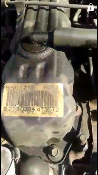

    Fausto85
    1 Anexo(s)
    Prezados, alguém saberia me dizer se um pouco de óleo no suspiro do motor seria normal?Olhei a tampa do oleo do motor e estava normal sem esbranquiçado ou borra. Encontrei uma XJ p comprar, aparentemente em condições mecânicas muito boas, o único porém foi esse suspiro do motor sujo de óleo e o ponteiro do indicador de gasolina parado, o que pode ser a bóia, já fiz o reset no painel, ele mexe mas logo em seguida volta p posição de vazio. Pensei em adquirir mesmo com o possivel problema da boia, só tenho receio quanto ao suspiro (sou leigo mesmo, pode ser a coisa mais normal mas não sei) Andei com o carro e estava tudo muito bom, tracionando muito bem, motor pegando de primeira, sem engasgar nem nada, pressão do óleo boa, temperatura também.
    Anexo 551673
  • 31/08/2017, 17:13
    Gadelha
    Postado originalmente por Fausto85 Ver Post
    Está precisando trocar. Isso vende separado, aproveita e troca os dois. Provavelmente não está entupido. Pra confirmar tire o outro lado da mangueira da caixa do filtro de ar. Com o carro ligado veja se você sente uma pequena pressão.
    Sobre a bóia da bomba de combustível, vai precisar comprar o conjunto completo. Não é muito barato. Se tem experiência com compras no exterior veja na rockauto.com
    T+:-)

    Fausto85
    Postado originalmente por Gadelha Ver Post
    T+:-)
    Fala meu amigo, obrigado pela dica.
    Quanto ao suspiro, será que uma limpeza resolve? Vou fazer o teste de pressão, se tiver dando pressão está ok correto?
    Quanto ao cj bomba+boia já tinha visto os relatos do pessoal quanto a chatice de ter q trocar esses componentes, por conta do tanque. Por 100 dólares já vi que consigo um. Mais tarde te digo como foi, obrigado mais uma vez.
