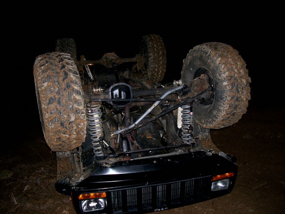

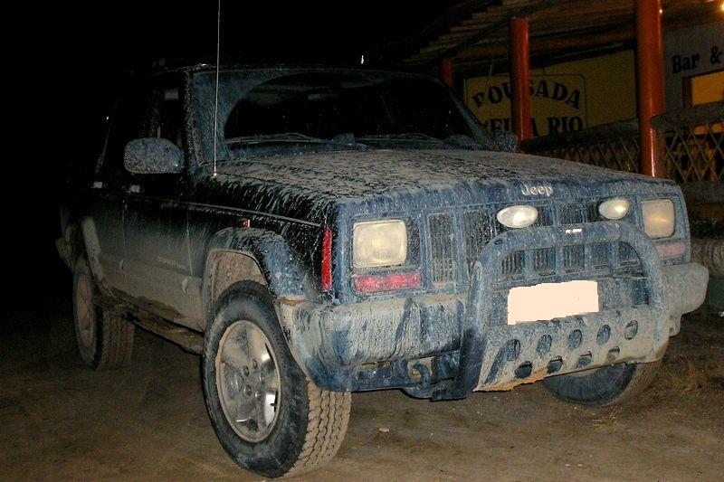

    Miniaturas de Anexos Miniaturas de Anexos cherokee 1998 5.2 ou 5.9??-cherokee_lama_001.jpg   cherokee 1998 5.2 ou 5.9??-xj_006.jpg

    Só mais uma coisa, seu carro é esse Jeep azul...Eu quero comprar um desse...e quero dicas...
    Valeu
