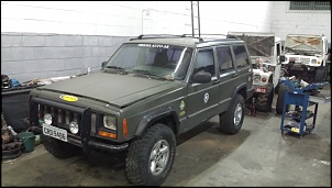

    Pessoal segue fotos da "Amante". Abçs
    Rinco XJ 98 "Amante"

    Rafael
    Desculpe entrar no assunto, mas minha XJ 98 quando fui olhar não gostei do estado da pintura, mas depois de avaliar o carro e analisar dando uma volta notei que o motor estava falhando em baixa. O dono alegou que em alta não dava o defeito. Lógico 6c e com mais de 150 CV, nunca vamos notar tal falha. Todos que perguntei falaram da Central Eletrônica com defeito, porém a parte de transmissão estava 100%.
    Não procurei mais o Sr. que estava vendendo. Após uma semana encontrei em uma oficina especializada em off road um camarada daqueles gente boa, que estava começando um negócio de mecânica de injeção eletrônica delivery, comentei com ele sobre a XJ e o mesmo falou que poderia dar uma olhada sem compromisso.
    Após analise do cara gente boa o mesmo disse que o motor estava ótimo e a falha encontrada devido bico 1 e 6 estarem com a ligação invertida, coisa de mexânicos. Obs. o cara gente boa não entende nada de Cherokee, fomos a internet e conseguimos o esquema eletrônico para fazer tal levantamento.
    Após este levantamento informei ao Sr. vendedor que poderia pagar no máximo 14K, o mesmo aceitou.
    Conserto da parte eletrônica R$ 156,00 conserto do ar condicionado R$ 280,00.
    Pois bem minha amante ficou um foguete e como quero para trilha aqui no sul de minas não vou importar com a pintura.
    relatei tal passagem por muitas vezes ficarmos em dúvida ou medo de aquisição de um bem que almejamos, por pequenos detalhes ou falta de conhecimento. Mas como existe o Google.com nada fica sem resposta.
    Vai ai a foto da minha "Amante" e Abraços aos companheiros.
