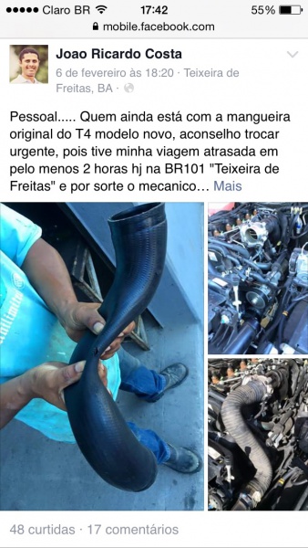

Depois, se vc parar pra ver alguns relatos de problemas com os trollers novos, com mangueira da turbina estourando, eixo dianteiro empenando do nada, é saber que a Troller não dá assistência nenhuma ao carros com problemas, vc iria repensar seus conceitos.

Sinceramente, acho que o modelo de troller que menos teve problema em toda a existência dessa marca, foi o Novo Troller. A única coisa concreta que sei que ocorre, mesmo após 2 anos de lançamento, é o furo na mangueira. O resto, pra mim é intriga da oposição, casos isolados, etc.. Tenho amigos rodando com pneu 37" com o carro todo original. Outros com com 35" recapados que já foram e voltaram da galopeira e só alegria. Pra mim, parece um bom projeto sim.

Se fosse meu carro, eu preferia trocar uma mangueira do turbo furada... Até porque como engenheiro, entusiasta de mecânica e brasileiro, sei bem como são os mecânicos de autorizada que nem sabem o que é um torquímetro.
