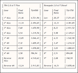

    Segue abaixo uma comparação entre as marchas da tr4 auto e do Renegade 2.0, lembrando que para engatar a 1ª no renegade não é necessário apertar o botão LOW, basta passar a alavanca para o modo sequencial e escolher a primeira marcha.
