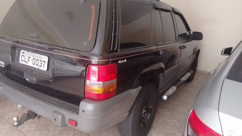

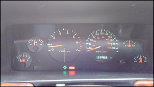

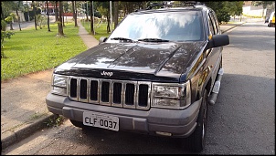

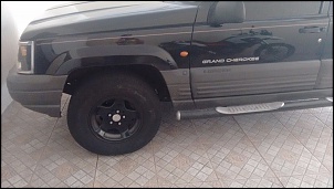

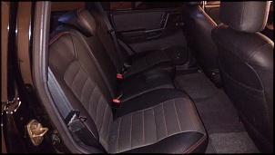

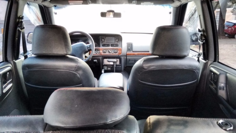

    Infelizmente não tenho a possibilidade de errar na compra, achei uma grand cherokee aqui em SC por 16k, pelas fotos aparenta estar em bom estado, mas teria que ir olhar o carro para ver o real estado dela.
    Se eu conseguisse uma nesse valor em bom estado seria ótimo! Aí me sobraria até uma grana para guardar para o futuro, uns 13k+-
    Semana que vem estou indo para SP com meu pai, e estou pensando em ir ver o estado dessa aqui, já que fica próximo a casa da minha avó em SP

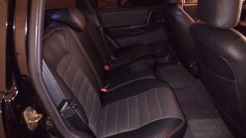

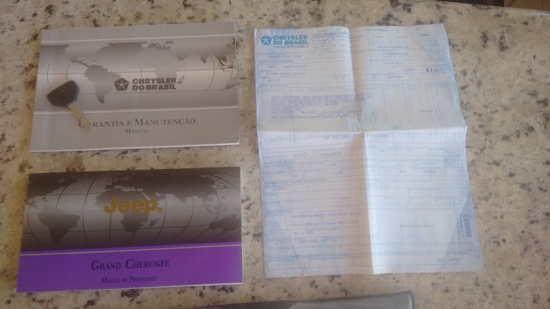

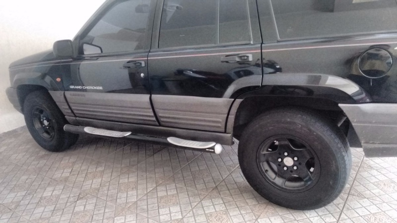

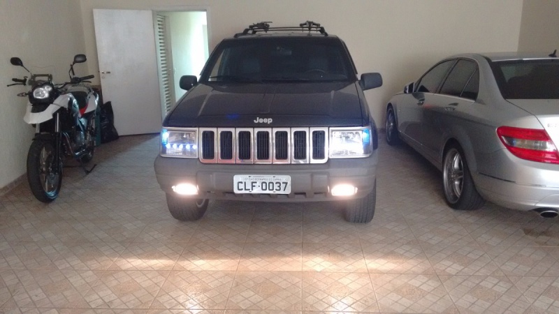

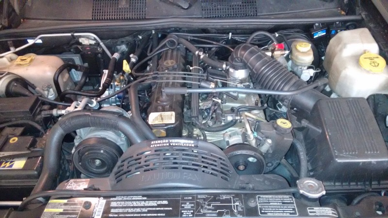

    -jeep-grand-cherokee-laredo-40-6cc-4x4-461401-mlb20317761978_062015-f.jpg-jeep-grand-cherokee-laredo-40-6cc-4x4-724301-mlb20317763044_062015-f.jpg-jeep-grand-cherokee-laredo-40-6cc-4x4-584301-mlb20318369062_062015-f.jpg-jeep-grand-cherokee-laredo-40-6cc-4x4-753301-mlb20318369132_062015-f.jpg-jeep-grand-cherokee-laredo-40-6cc-4x4-254301-mlb20318370075_062015-f.jpg-jeep-grand-cherokee-laredo-40-6cc-4x4-126301-mlb20317763247_062015-f.jpg-jeep-grand-cherokee-laredo-40-6cc-4x4-845301-mlb20317763682_062015-f.jpg-jeep-grand-cherokee-laredo-40-6cc-4x4-443401-mlb20317764287_062015-f.jpg-jeep-grand-cherokee-laredo-40-6cc-4x4-914301-mlb20317764244_062015-f.jpg-jeep-grand-cherokee-laredo-40-6cc-4x4-672401-mlb20317764328_062015-f.jpg-jeep-grand-cherokee-laredo-40-6cc-4x4-524401-mlb20317763898_062015-f.jpg-jeep-grand-cherokee-laredo-40-6cc-4x4-433301-mlb20317763932_062015-f.jpg-jeep-grand-cherokee-laredo-40-6cc-4x4-814301-mlb20318373295_062015-f.jpg
    O que me deixou com o pé atrás é que o atual dono, a pouco tempo instalou o kit GNV, e não sei quais futuros problemas isso pode trazer.
    Segundo o anúncio :
    "Jeep Grand Cherokee Laredo 4.0 6cc 4x4
    Vendo Grand Cherokee Laredo 4.0 6 cc em linha com Kit Gás
    O Kit Gás acabou de ser instalado.
    Carro muito bom, faróis xenon e lanternas de Led, bancos em couro, Kit Multimídia com GPS+DVD+Bluetooth, camêra de ré, sensor, engate, rack , tração 4x4, módulo com subida dos vidros no alarme.
    Carro com 133.500 km, manutenções feitas em dia, carro 2º dono, o primeiro ficou de dezembro de 1997 até 2014 com ele e sou o 2º dono, então procedência é tudo hoje em dia.
    Tem manual, nota fiscal e chave reserva. "

    Essa aí é a Laredo. Ela é motor 4.0, seis cilindros em linha.
    Fará 5 a 5,5 Km/l na cidade.
    Ele trocou os faróis originais e botou esses medonhos.
    Se ele fez isso investigue bem, pois a viatura pode ter batido de frente.
    Se for olhá-la, vire a chave e atente para todas as luzes do painel, pois deverão acender e apagar as do ABS e Air Bag.
    Se não acontecer isto, as luzes foram desligadas, o que indica gambiarra na reforma.
    Preço muito baixo. Desconfie!
    Verifique porque o estepe está fora do suporte e porque estão faltando os encostos traseiros.
    Testar e forçar o câmbio automático, para ver se não patina, ou seja, sobe o giro, mas o carro não desenvolve proporcionalmente.
    Se isto acontecer, prepare R$ 5.000,00 só para o câmbio.
    Olho vivo!
