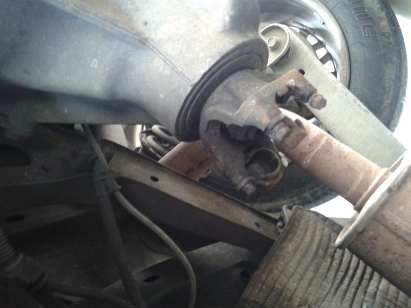

    Quebrou transmissão
    Caros colegas. Tenho uma Grand Cherokee Limited 2002/2002. Hoje a transmissão caiu no chao, pois a cruzeta trazeira da mesma quebrou. Precisarei trocar não apenas a cruzeta trazeira, mas a peça onde ela encaixa (aquela que tem umas braçadeiras e parafausos). Um mecanico meio desinteressado disse que o nome desta peça onde une a cruzeta ao diferencial (esta que procuro) chamaria-se Flange do Diferencial...
    Procurei por este nome na internet e não vi nada. Vocês poderiam me sugerir o nome exato da mesma, e onde eu poderia procurar pra comprar pela internet de forma segura?
    Estou novo no Forum, sou novo no Jeep também!
    Obrigado pela atenção

    Rapaz, a cruzeta estava com "probleminha" e eu fui la semana passada, e eles disseram que era o diferencial bichado.... que nao tinha jeito. Daí andei mais uma semana com o carro, e o probleminha da cruzeta que podia ter sido resolvido naquele dia destruiu a peça na qual ele estava conectado, pois ele estava comido. Agora sim tenho um problemão.
    Eles são gente boa, mas parecem nao ter boa vontade com JIPE, o que me ocasionou um pepinão.
    Fui lá hoje. Eles mesmos disseram que eu tenho que me virar na peça, nem souberam direito o nome pra me dar...
    Moro ao lado da Pick UP

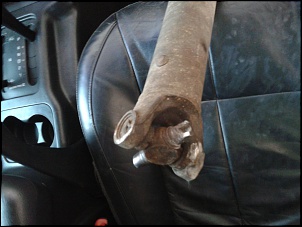

    Exclamation Foto da peça
    Citação Postado originalmente por MARCELOLUCHESI Ver Post
    Tire umas fotos da peça poste Aqui! Eu acho que pode ser luva de cardã, cardã, ou junta CV, Olhal do cardã onde é colocado a cruzeta e etc.... Se for isso é fácil de consertar e Acha aqui no brasil facilmente. Mande a foto
    Marcelo, abaixo a foto da peça quebrada....
    E abaixo a cruzeta na qual devo trocar também...
    Ai só quedrou a Cruzeta do cardã traseiro, em qualquer auto peça você consegue, leva essa peça junto, mas se não me engano é a mesma cruzeta do Jeep Willys/F75. deve custar uns 60 Reais no máximo. Talves você precise de 1 grampo de cruzeta para fixar na parte que vai para o diferencial, caso tenha entortado o grampo, não consegui ver direito na primeira foto. Um ta perfeito o copinho da cruzeta continua preso nele, o outro nao consegui ver direito. Mas vamos dizer que você nao ache esse grampo fácil, somente o grampo de cruzeta para o Willys que é em formato de (U), e é apertado por traz da luva, ai você troca também a Luva do cardã traseiroou melhor Luva que vai no pinhão do diferencial traseiro por uma de willys que também deve servir. mais uns 60-70 Reais.

    Concordo Marcelo. O cara da Só Pickup aqui de Teresopolis deu uma breve olhada, sem sequer levantar o carro no elevador, e condenou todo o Yoke, o que eu achei estranho. COmo você pode ver na foto, o Yoke parece que está inteiro, ao meu humilde ver parece que devo trocar apenas a cruzeta e a braçadeira do Yoke.... Obrigado pela dica...
    Na foto não dá para ver direito se esmagou o olhal no cardã.Parece que não acho que só marcou. Mas se tivesse estragado, você levar numa mecanica especializada em cardãs, eles cortam e trocam o Olhal Ou seja eles refeazem a parte de tras do cardã. mas pelo que parece só marcou. No lado do eixo (diferencial, você tem que ver se estragou a luva que vai encaixada no pinhão, se estragou troque a luva também. isso é serviço rápido e facil de fazer. A cruzeta é certo que você tem que trocar. Faça o seguinte procure no Google alguma mecanica que trabalhe com cardãs na sua cidade ou Região, se for o caso é claro. MAs acho que uma mecanica boa de camionetes/ caminhão resolve para vocÊ
