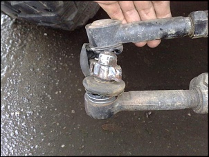

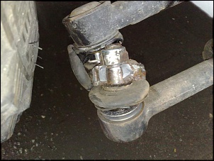

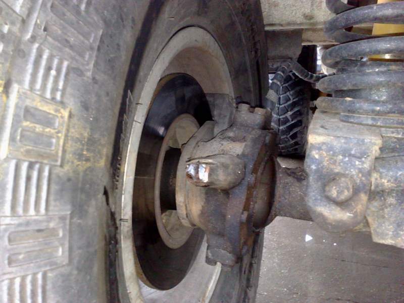

    O munhãl quebrou!

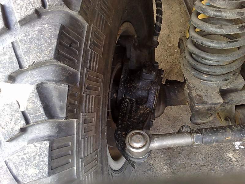

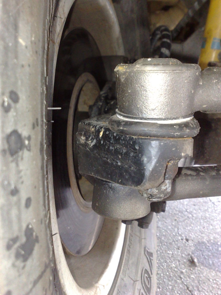

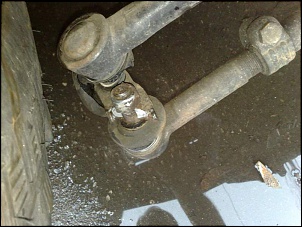

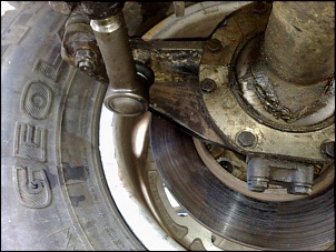

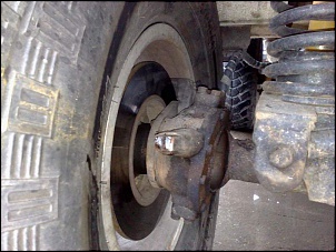

    O Munhão do meu Envesa quebrou e pelas fotos parece que já vinha sofrendo um desgaste que provavelmente se acentuou depois que substitui os rolamentos por buchas de aço (por serem mais resistentes acredito que também forçam mais os braços do munhão).
    Alguém sabe de qual carro é esse munhão com dois terminais para os pivôs para o Dana 44?
    E, aproveitando, qual a sugestão para suportar o conjunto com barras e terminais de direçao do MB 608, pneus 35" e rodas de alumínio (mais lever um pouco que a de aço)?

    07/07/2006
    1,130
    Pelo visto seu eixo é de rural... pois o munhão é fechado. Hi steer ensimec pode ser a solução (tem que conferir a altura do pitman e etc). abs.

    Olhei as imagens, e sendo eixo linha Willys, a quebra era esperada.
    Na linha Willys não há dois olhais para terminal de direção do lado direito, foi soldado e o material do munhão não aceita muito bem soldas.
    Porém, o Léo está corretíssimo.
    Coloque um Hi steer ensimec e pode esquecer.

    Aurelio , os mancais são mais resistentes que os rolamentos sim , mas os rolamentos podem travar e os mancais não travam com facilidade , o esforço acaba sendo menor ... pode continuar usando sem problemas ... não foram eles os culpados não ... rsrs
    Hi steer é caro , mas funciona muito bem ...
    De ver as fotos já arrepia a espinha ... rsrs ... do Envesa do meu amigo que usa o mesmo eixo , quebrou numa curva com paredão , foi direto pro paredão sem entender o que estava acontecendo , por sorte estava devagar ... , ele bolou um hi steer tipo da Ensimec e solucionou o problema ... ele usava pneus 33" e passou pra 31" tb depois disso ...
    abs ...

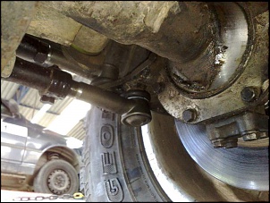

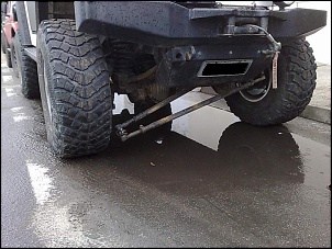

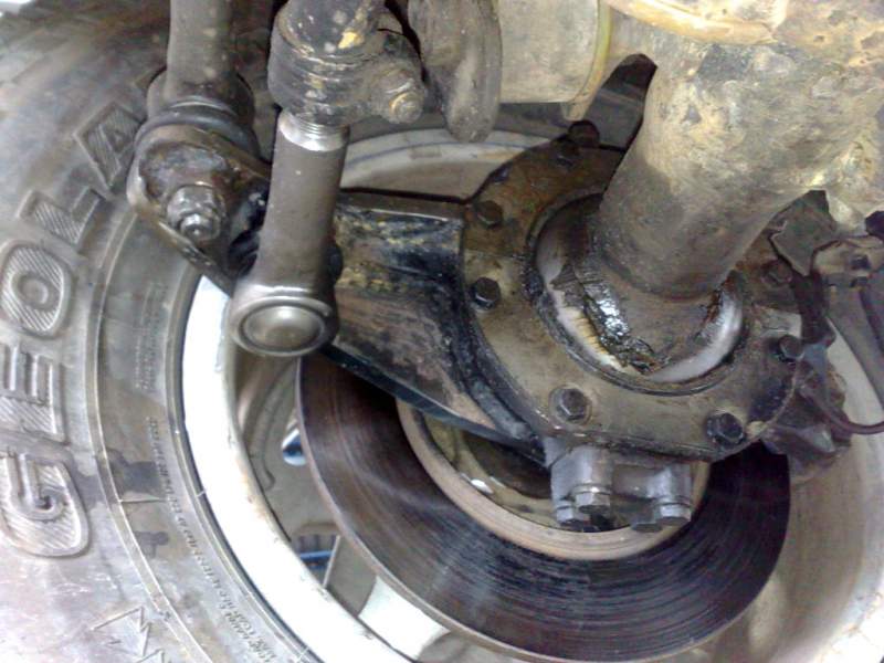

    Atualizando
    Opa

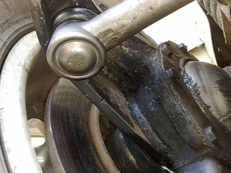

    Então pessoal, seguem as fotos do resultado da reconstrução dos terminais do munhão feito no capricho pelo Tom
    Ficou parrudão.
    A dirigibilidade ficou diferente - as barras estão mais retas - e ainda é preciso ajusatar o tamanho das barras pois o raio de giro está menor.
    Fiquei bastante satisfeito com o resultado final.
    Acho que agora não quebra mais.
