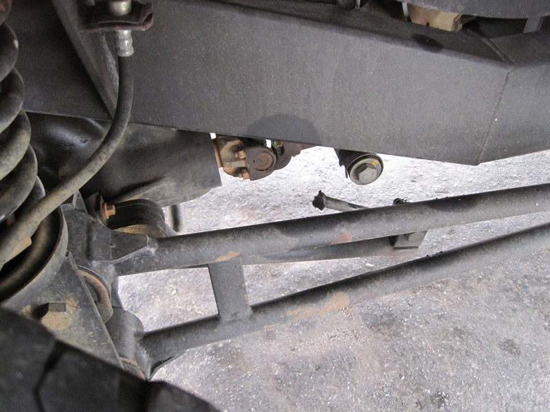

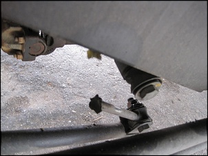

    Olá!!! Marinheiro de primeira viagem é dose, mas não tenho vergonha de perguntar não... rs...
    Ontem notei uma barra quebrada junto a suspensão. Vide fotos... Então vieram as preocupações:
    - Qual a exata função desta peça? E o seu nome?
    - Porque na última revisão (concessionária/alinhamento/balanceamento) ninguém viu?
    - Corria algum risco em estar andando assim com o carro? Fazem 2 meses que estou andando na cidade e não notei diferença nenhuma na viatura...
    - Acredito que não tenha quebrado tão já... então, isso é normal? Pode quebrar apenas pelo estresse do equipamento ou precisa de uma porrada para isso?
    - Onde trocar essa peça? Alguém tem alguma indicação? A do lado direito não está com problemas... o ideal é trocá-la também??
    - Vou precisar recorrer a poupancinha??? $$$$$???
    Valeu pela atenção!!!

    Tá quebrada a Bieleta da barra estabilizadora, não oferece muito perigo no uso urbano (tem gente que até tira p andar em trilhas ) mas é bom trocar, não é caro, vai p concessionária ou oficina de confiança que eles resolvem.
    Isto eh uma barra estabilizadora.
    Quebrou um dos bracos dela, coisa que nunca havia visto.
    Voce deve ter notado alguma perda de estabilidade.
    Nao correu nenhum risco serio nao.
    Abracos.

    Já vi vários troller com bieleta quebrada do mesmo jeito dessa da foto.
    Citação Postado originalmente por AbreU Ver Post
    Abracos.
    X2
    também nunca tinha visto não, (nem ouvido falar)! as do meu troquei, acho que devido a lama, resecou a borracha que gerava um "nheco-nheco" chato!
    Eu já vi! Mês passado dei de frente com um toco, resultado:
    -quebra das duas bieletas da estabilizadora;
    -quebra do amortecedor da direção;
    -entortada na barra de direção e estouro de um terminal.
    Voltei dirigindo na estrada (após desentortar as barras de direção com a ajuda do hi-lift) e não notei instabilidade. Mas troquei tudo rapidinho.
    Vale a pena dar uma revisada no sistema de direçaõ e suspensão dianteira.

    a minha ja quebrou tb, mas na verdade quebrou no circulo que envolve a borracha, mandei soldar mesmo, nem troquei, ta perfeitinho!!!
    Brutu - work12500 -Hi lift 5" -kit ensimec -godlokos 36" -RL AVMHP - 200% bloqueado E-locker - CP Yukon 4,88!!! E muita disposiçao!!!!
    Comigo mesmo, já quebrou, só que não foi simplesmente o suporte que custa em torno de R$25,00... Foi a barra mesmo que custa mias de R$800,00...
    Detalhe o meu cabritinho é um 2008, adquirido em novembro do ano passado, e adivinhem... A Troller não quer dar garantia...
    Ô tristesa...
