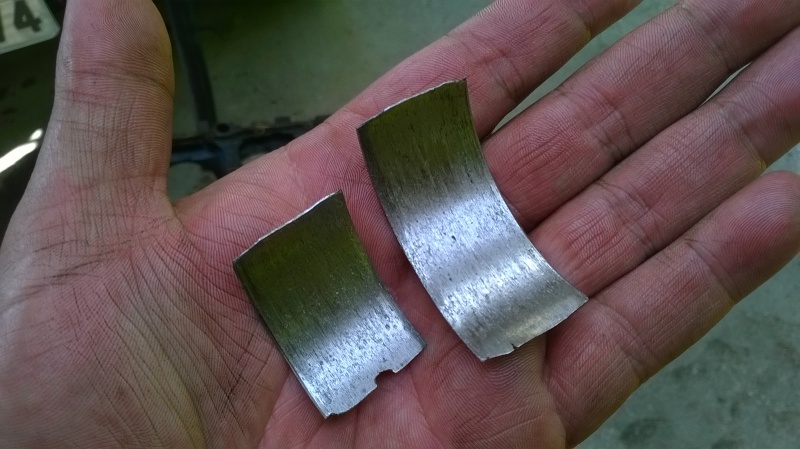

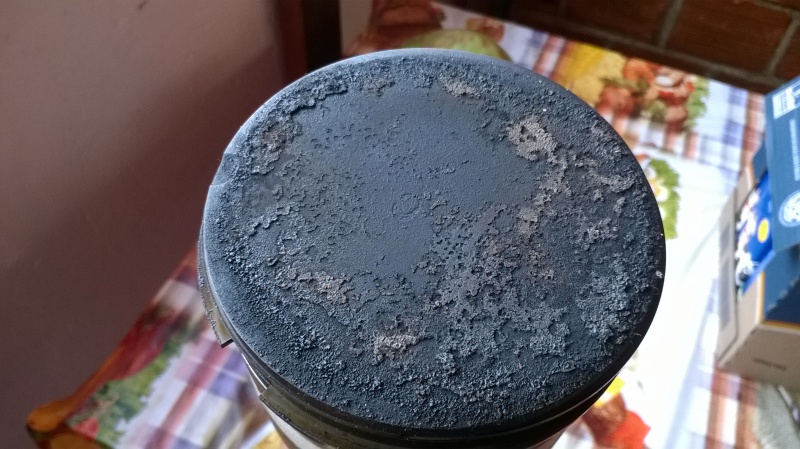

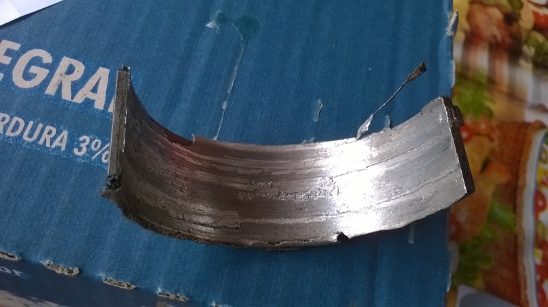

    Ola pessoal, comecei a desmontagem do motor da criança e ao sacar os cabeçotes reparei q o cilindro 2 e 8 ao mover a polia demora um pouco para se mover, como só estou trabalhando nela no fim de semana que tenho tempo vou aos poucos com muita calma e amor a criança.
    Deixa eu resumir o que houve, estava voltando do mercado com ela e ao chegar perto de casa começou um barulho feio de ferro com ferro, como se alguma coisa se quebrou dentro do motor, um mecânico próximo de casa pedi a ele uma opinião ele acha que pode ser a bronzina que quebrou, quando retirar o bloco vou ter acesso a parte de baixo ae vejo certinho o que quebrou.

    Fazer motor Grand Cherokee 5.2-wp_20150117_001.jpgFazer motor Grand Cherokee 5.2-wp_20150117_004.jpgFazer motor Grand Cherokee 5.2-wp_20150117_005.jpgFazer motor Grand Cherokee 5.2-wp_20150117_010.jpgFazer motor Grand Cherokee 5.2-wp_20150117_013.jpgFazer motor Grand Cherokee 5.2-wp_20150117_014.jpgFazer motor Grand Cherokee 5.2-wp_20150117_016.jpgFazer motor Grand Cherokee 5.2-wp_20150117_008.jpg
    Pessoal ao desmontar o motor já vi que o barulho que tinha escutado antes era a bronzina que tinha quebrado mesmo, e o pior q levei o virabrequim a retífica e confirmou o que eu temia a peça está morta e não da retífica mais, dae dei uma olhada na rockauto e estou pensando em trazer um de la que já vem com o jogo de bronzinas e tudo só estou na dúvida se não tem problema trazer de la por fedex já estou ciente dos valores pois já comprei peças de la mas sempre coisa leve e pequena, nao tem problema de trazer de la o vira né tipo chegar aqui e barrar por algum motivo não estou a par das leis ao pé da letra.

    Amigo o VB foi condenado, era primeira retifica, não da retifica??? O frete pega, naum!!!!
