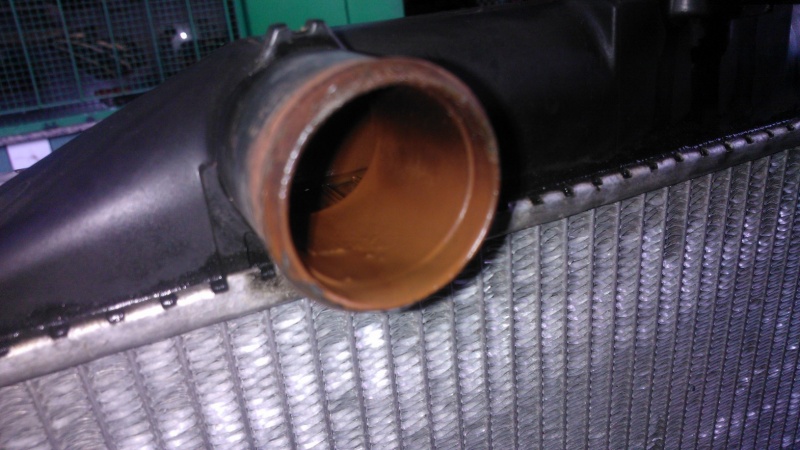

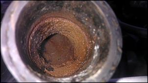

    Citação Postado originalmente por Renato Panegalli Ver Post
    Bom dia pessoal,
    Adquiri uma cherokee sport ano 2000, a temperatura está dando super aquecimento, mas apenas deu isso com o carro andando, parado não deu! porem não vaza água, percebi que não tem aditivo nenhum e a água está barrenta, o meu mecânico irá mandar o radiador para um especialista para dar um trato nele para monta-lo e colocar água e aditivo conforme os padrões do manual.
    Ouvi uma pessoa falar que esse carro pode super aquecimento no sistema devido o óleo da caixa não estar bem e o aquecimento do cambio pode gerar esse problema de super aquecimento, procede?
    Ela também está dando um tranco, não é suave entendem? Quando passo mudo a alavanca automática e passa pela ré, isso é normal?
    Será que é por eu apertar o botão da alavanca na mudança das posições, tem algum macete que possam orientar?
    Desde já muito obrigado,
    Aguardo ajuda de vcs.
    Sintomas diferentes, problemas diferentes.
    Radiador sujo vai dificultar a passagem de água e gerar aquecimento no motor, sem dúvida alguma.
    Sugiro trocar o radiador por um novo, bem como a válvula termostática.
    Já fiz limpeza de radiador, e ainda ficou amarronzado por dentro, indicando resíduo de sujeira.
    Esse resíduo vai diminuir a troca de calor, ou seja, ficará menos eficiente.
    Veja as fotos de radiador e da mangueira superior da minha ex Toyota SW4 DEPOIS da limpeza.
    Ainda ficou uma craca!
    Veja as fotos abaixo.
    Verificar também a bomba d´água, pois as palhetas podem estar corroídas pela ferrugem, diminuindo a vazão.
    Quanto ao câmbio automático, pequenos trancos na mudança de P para R não é problema.
    É tão somente um pouco desconfortável sentir e escutar o "tlunc".
    Agora, se der pequenos trancos parado na sinaleira, com o pé no freio e câmbio em D, aí é o caso de verificar o nível do óleo, que pode estar acima do limite máximo, gerando espuma e falhas, gerando esses trancos.
    Corrigindo o nível já diminuirá o tranco.
    Boa sorte.
