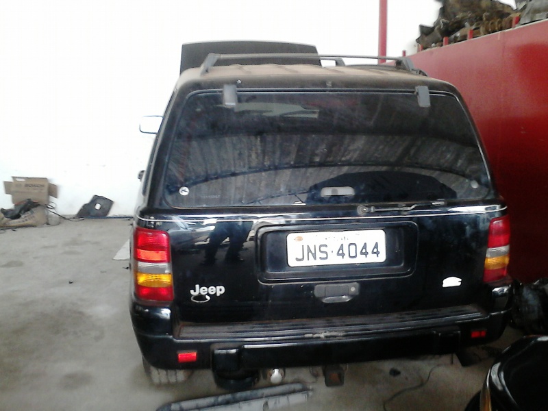

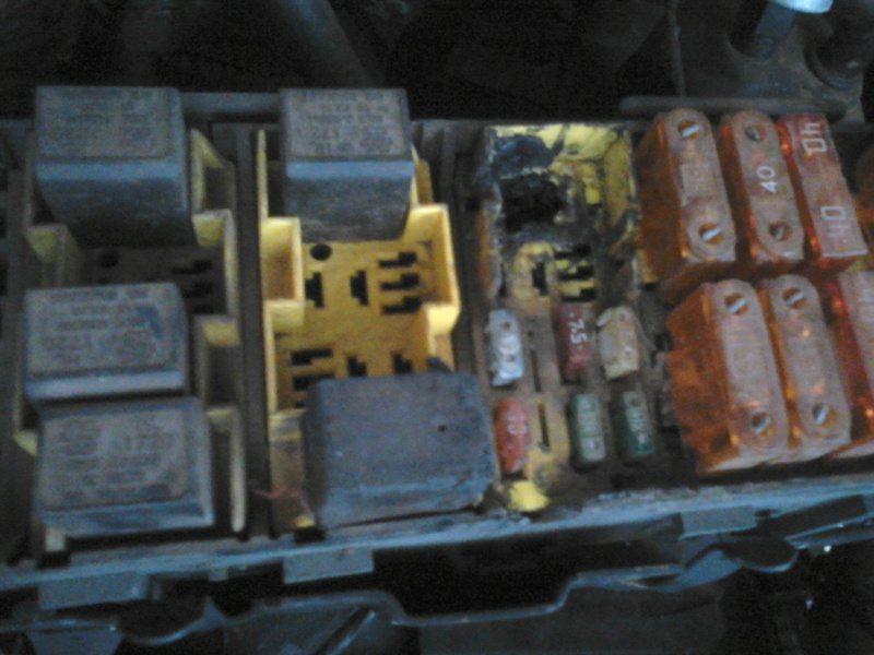

    Estou revivendo uma msaquina dessa e ja foi reparado ou trocado cambio , freio, sensor de rotacao bateria e agora deu pau na bomba de combustivel pq hoje era o dia de dar a primeira partida depois de 3 anos e injetando gasolina manualmente ela funcionou perfeitamente , bem liso o motor, um roncado grosso , haha primeiro 6 cil meu , bom entao sera q e bomba mesmo ou pode ser outra coisa tipo fusivel rele ? Agradeco pela ajuda vai umas fotos da vtr , olha como esta a caixa de fusiveisDe volta a vida de uma laredo 98 (help)-tmp_dsc_0291-1070161719.jpgDe volta a vida de uma laredo 98 (help)-tmp_dsc_0288-1937376309.jpgDe volta a vida de uma laredo 98 (help)-tmp_dsc_02891489338750.jpgDe volta a vida de uma laredo 98 (help)-tmp_dsc_0294-1259373805.jpg

    Vi em um post de um amigo do forum q a chave dele nao libera a bomba ou o alarme que nao libera , pois a minha tadinha ta funcionado com uma chave da gm s10. Sera q pode ser isto e nem tenho controle

    E a bomba de combustivel nao teve jeito tem q trocar mesmo!
