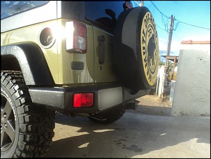

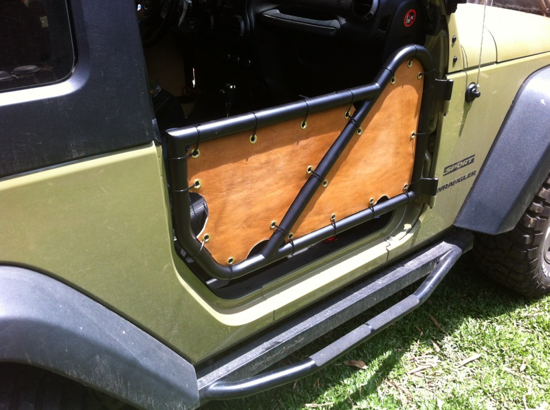

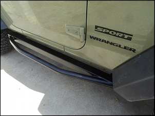

    Até agora fiz apenas algumas alterações estéticas na viatura como pneus 285x70 MT, Parachoques aço, engate para carretinha, faróis adicionais, estribos e perfumarias como: travas de capô com chave, portas tubulares, PY, upgrade no som, etc.
    Mais um JK na Frota-pc-1.jpg Mais um JK na Frota-pc-3.jpg Mais um JK na Frota-pct-1.jpg Mais um JK na Frota-estribo.jpg Mais um JK na Frota-img_1743.jpg Mais um JK na Frota-img_1771.jpg
