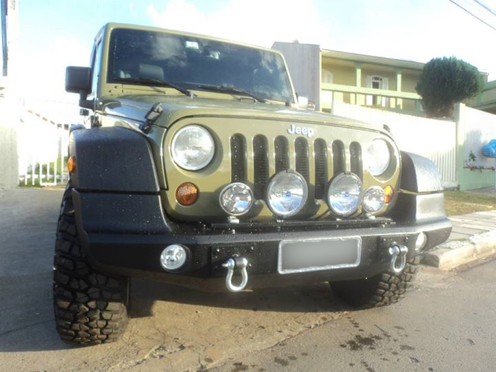

Bernardo,
No momento não pretendo fazer nada radical também. O kit que estou pensando para agora é o levelling kit da Teraflex, ou seja, 2" na frente e 1" atras. Isto é o suficiente para pneus até 33" não ralarem os paralamas e as 2" na frente vão fazer a viatura andar com o nariz mais erguido. Para pneus 305x70 = 34.8" creio ser melhor já colocar um kit de 2.5" para garantir os paralamas.
Quanto a relação, no meu modo de ver, nenhum deveria vir com a 3.21 porque mesmo com os pneus originais ele fica meio frouxo, mesmo com toda a cavalaria disponivel debaixo do capo.
Com os 285x70 já ficou loooongo demais. Para vc ter uma idéia, enfiando o pé em primeira ele troca de marcha em 6500rpm a 80km/h e andando normal na estrada a 110km/h o motor gira a menos de 2000rpm. Isso no motor 3.6.
Estou decidindo entre a relação 3.73 e a 4.10. A relação 4.10 é a original do Rubicon - que sai com pneus 255x75 - ou seja, 32".
