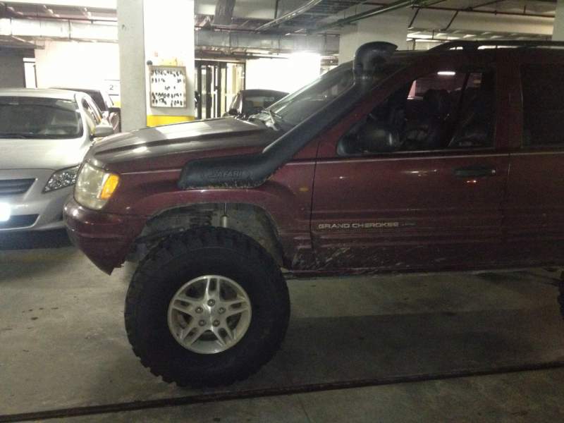

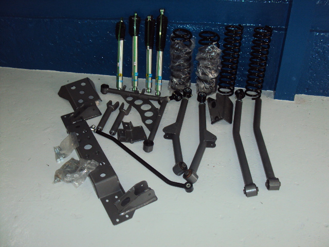

  • 27/03/2013, 00:38
    cheroka
    5 Anexo(s)
    Postado originalmente por M-Beltrame Ver Post
    Fala cheroka.
    Por um acaso quem montou ou fez/faz manutenção na sua cheroka é o Adriano da RCA 4X4 de caieiras???
    Se não for, o seu carro tem um sósia hahahahaha
    Se for o seu eu já vi ele ao vivo e esta nota 10, ele foi uma das inspirações para eu comprar a minha!
    isso aí...Rodrigo e Adriano da RCA, eles que montaram a jaca
    seguem algumas fotos, original e montada...
    absAnexo 402833Anexo 402834Anexo 402835Anexo 402836Anexo 402837
