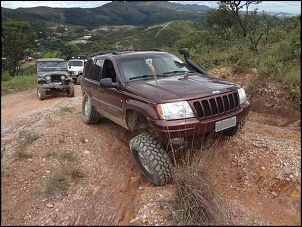

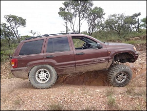

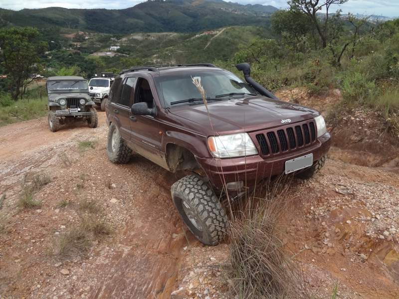

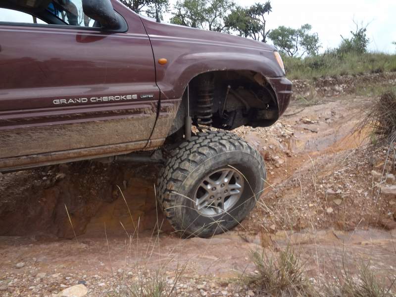

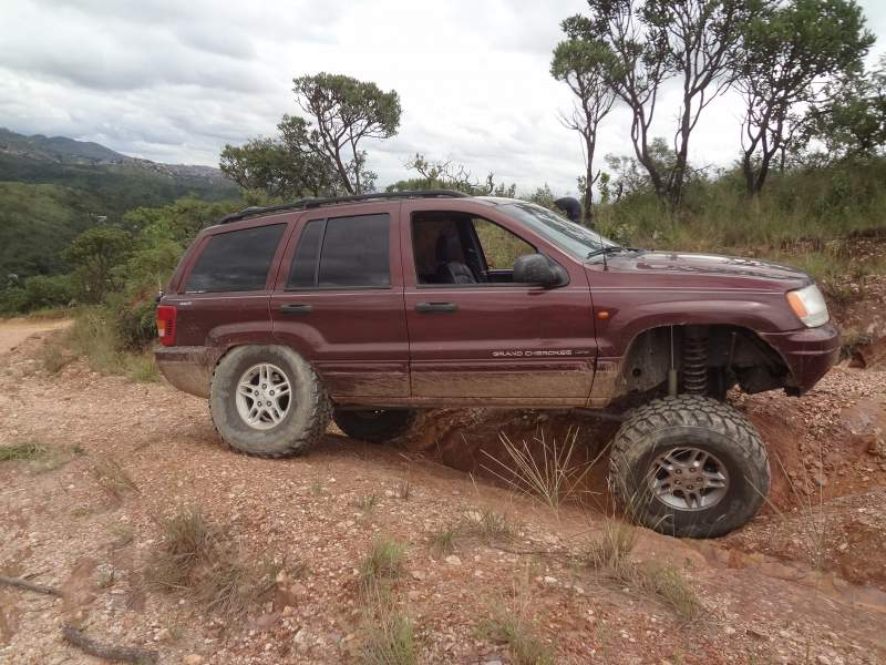

    td bem? vou invadir o tópico pra mostrar minha jaca...é uma 2000 WJ Grand Cherokee Limited V8 4.7L
    está com lift de 6,5" long arm Rough Country
    pneus Mud 315 x 75 R16 (em busca de rodas maiores)
    escape aberto do meio pro fim
    tem algumas fotos em uma trilha que fiz em BH...
    a fazer:
    a) parachoque dianteiro
    b) estribo(rocksliders)
    c) calço nas molas 2" (importados, ainda não instalados)
    d) redução de coroa e pinhão (tá difícil de achar - mas tive uma ajuda de uns americanos, vou conversar com os vendors e ver no que vai dar...)
    vamos às fotos...
    abs
    Miniaturas de Anexos Miniaturas de Anexos -dsc01875.jpg   -dsc01876.jpg   -dsc01877.jpg   -dsc01878.jpg

    Muito maneira a cheroka!!! tem foto dela num terreno plano, pra gente ter ideia da altura? Onde vc comprou o kit, no brasil ou la fora?
    Os eixos são dana 44? acho que encontra relação facil pra eles!
    Tenho os desenhos dos calços de 2", com a mao de obra saiu por R$280,00!
    abraço,

    Cesio137,
    não tenho comigo, talvez em casa...tenho foto dela original também...vou ver se acho e posto aqui
    sobre os calços de 2", obrigado, vi que mesmo importados, ainda assim ficou mais barato...com frete e o cassete, R$247,00
    o eixo traseiro é dana 44, todavia é o dana 44HD (a carcaça é de alumínio), já os dianteiros são dana super 35...a relação final é 3.56 e to querendo trocar pra 4.55, vi que a SOB é representante da yukon, uma das marcas que pesquisei, mas mandei email e não tive resposta
    e, pelo que sei, aqui no BR nada é fácil, ainda mais pra WJ, mas, qdo começa a dar mais detalhes do diferencial, nego afina e diz q num conhece...o jeito vai ser trazer de fora
    a suspensão, o snorkel, o cardã dianteiro é tudo importado, aqui num trem estes trem não...só na gambis e eu não gosto de gambis não...aí, o cara que montou é quem trouxe pra mim
