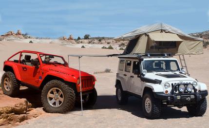

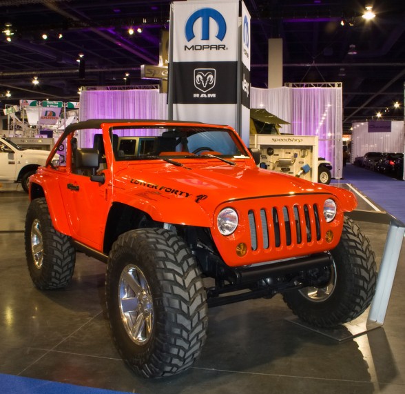

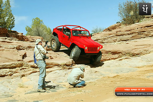

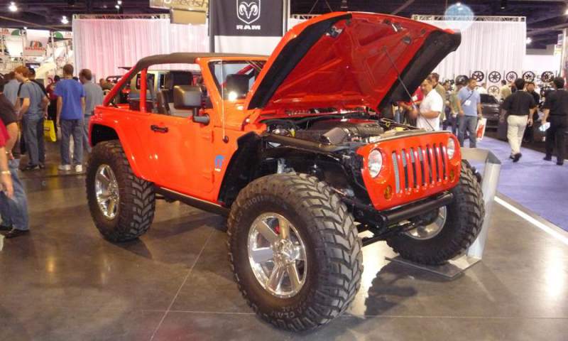

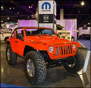

    Olá amigos,
    Havia visto algumas fotos de um Jeep modificado, onde a aparência era mais de carro do que de Jeep. O Jeep ficou com cara de Bugão com essa modificação.
    Procurei aqui no fórum e não achei nenhum post comentando essa modificação.
    Essa modificação foi apresentada como conceito no L.A. Auto Show em Los Angeles em 2009 pelo time da Mopar Underground.
    Algumas das modificações foram:
    Mudança da angulaçõa do parabrisa em 10 graus;
    Mudança da gaiola;
    Mudança do capô com fender integrado;
    Zero de lifiting;
    Rodas aro 20
    Pneus 40
    Mudança na parte de trás do Jeep, sem suporte para pneu, sem bancos traseiros, sem capota rígida.
    Praticamente não temparachoque traseiro e dianteiro;
    Dana 44 na frente;
    Dana 60 atrás;
    Relação 5.38
    Air locker Arb;
    Achei o carro..oooops..., quer dizer o Jeep animal, já viram alguma coisa parecida no Brasil? Tem idéia de onde possa ser feito aqui?
    O que acharam dessa proposta? Curioso para saber a opinião de vocês...

    o problema é só 1: $$$
    este jeep é um conceito nos EUA, aqui, se tiver no chute ai uns 300k pra fazer isso no br tenho certeza que se arruma alguem pra montar...

    Esse capô com paralama a Evolution Off-Road vende. Ele ajuda bastante em manter o CG baixo. O paralama traseiro foi cortado para caber os 40's.
    Pneus no Brasil de 40" só tem os Maxxis, ou Creepy Crawler ou Trepador e em aro 17".
    Eixos aqui ou você importa os Dynatrac que passam de R$25K ou usa os da F250 4x4 que tem D60HP e D70U.
    Essa gaiola e parabrisa é da River Raider!
    Willys CJ5 '57
    Troller T4 '11
    Esse jeep deve estar com aro 20" viu!
    As lanternas traseiras, retrovisores, capô, faróis, setas e grade dianteira são do Wrangler atual, facil de encontrar e trazer... Se pá as portas também são as mesmas e só foram cortadas.
    Sugiro fazer sob o chassi de um Engesa ou comprar um Wrangler original e adaptar o projeto.... Eu acho esse modelo animal, pena ter ficado só no protótipo!

    Mais parece um Hot Wheels!
    Dá para fazer um mole, mole... não tem nada ali que não venda nos USA.
    Para ficar "menos caro", vc pode ir nos USA e fazer um igual, depois importá-lo.
