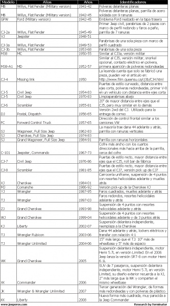

    Desconheço o porque dos nomes Wrangler e JK alguem saberia me dizer?
    HILUX 2014 SRV TOP PRETA.
    JEEP WRANGLER UNLIMITED 2015.
    Usuário Avatar de dudarj
    10/01/2008
    Cidade Maravilhosa/RJ
    2,683
    Citação Postado originalmente por mvcmartins Ver Post
    JK é a sigla dada pela fábrica para este modelo. JKU seria o JK Unlimited, de 2007 ate hoje
    Como os antigos Willys ou "CJ's"
    De lá para cá vieram os CJ (ate 1987), YJ (até 1995), TJ (até 2006) (e o LJ) e JK (e JKU)
    Cherokees tbm tem essas nomenclaturas (XJ, ZJ, WJ etc...), inclusive o Renegade tbm tem (BU)
    Geralmente, por trás do nome popular, existem as siglas de cada carro. Acontece não só com a Jeep, mas o modelo 320i da BMW por exemplo, tem E21, E46, E90 diferenciando cada modelo 320 por ano de modificação, disel/gasolina e assim vai
    Lucas Falcão
    O|||||||O
    Usuário Avatar de samucace
    25/04/2009
    Fortaleza - Morando em Recife/PE
    344
    Achei num fórum gringo.
    Lucas Falcão
    O|||||||O
    Usuário Avatar de mvcmartins
    31/12/2011
    RIO DE JANEIRO/RJ
    504
    Citação Postado originalmente por samucace Ver Post
    Valeu Duda e samucace pesquisei no google e não encontrei.Vou guardar essas informações.
