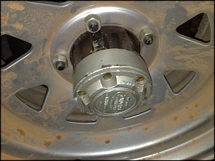

    Antonio, o modelo utilizado no meu CJ é inteiriço, não possui tampa.
    Por isso que estou tendo dificuldades de desmontar.
    Veja na Foto.
    Miniaturas de Anexos Miniaturas de Anexos removendo sistema de roda livre-12122010609.jpg

    Citação Postado originalmente por mpribeiro Ver Post
    Veja na Foto.
    Tem tampa sim !!
    Essa parte que tem o relevo da AVM é a tampa da RL. É só forçar com uma talhadeira que ela se separa do corpo. Por trás de tudo isso que vai o anel trava.

    Ok. Denys. achei que tinham tirado a tal tampa. valeu.............

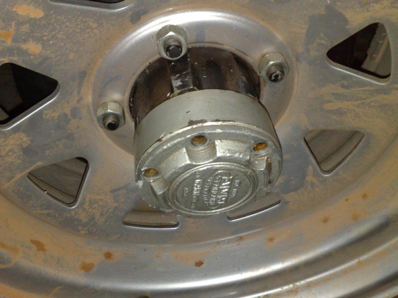

    Olá Pessoal.
    Peço desculpas pois não sei usar fórum, então só achei opção de mandar mensagem aqui.
    Comprei um Cj5 75 que estava parado a algum tempo, e a roda livre dos dois lados está travada no 4x2, não gira, já taquei desingripante e nada.
    Não consegui remover aqueles parafusos pequenos também pq tá meio enferrujado, minha chave torx não aguenta tirar e tenho recei de alisar o parafuso e piorar a situação.
    Alguém poderia me dizer como faço pra retirar esses parafusos que estão encrostados, tem alguma dica?

    Se estão nesta situação melhor comprar uma roda livre nova e perder essa. Pode ser que alguma coisa escape para ficar como reserva.
